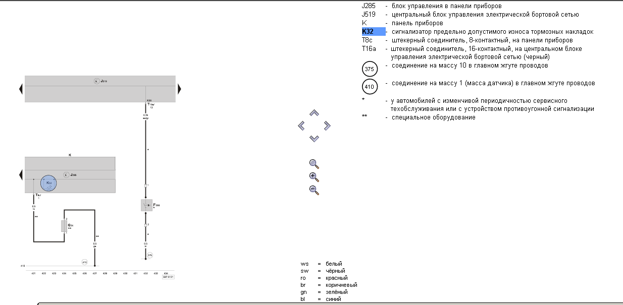

на понэли приборов горит лампочка жёлтая вокруг неё прочерки (колодки меняли )

да но ему уже заменили и после замены сканер подключил чтобы сбросить и не чего не получается
Сканер не при делах вообще. Даже ошибки не будет. Бери схему и проверяй целостность проводочков.
завтра приедет и проверю .
Если разъем на ступице в порядке, окручиваешь подкрылок и там есть еще один разъем ближе к салону. Проверять надо оба. Можно просто в этих разъемах поставить перемычку и лампа потухнет навсегда.

там делов то проводку копнуть ...

Заходишь в 17-ый адрес VCDS или ВАСЕЙ и сразу видно что за доска,действующая кодировка и код дилера.
Далее в кодирование и появятся всплывающее окно в нем выбираешь то что нужно,к примеру убираешь оттуда сигнализатор колодок,ремни,омывайку и т.п.,вбиваешь там же новую кодировку,сохранить.ВСЕ.
