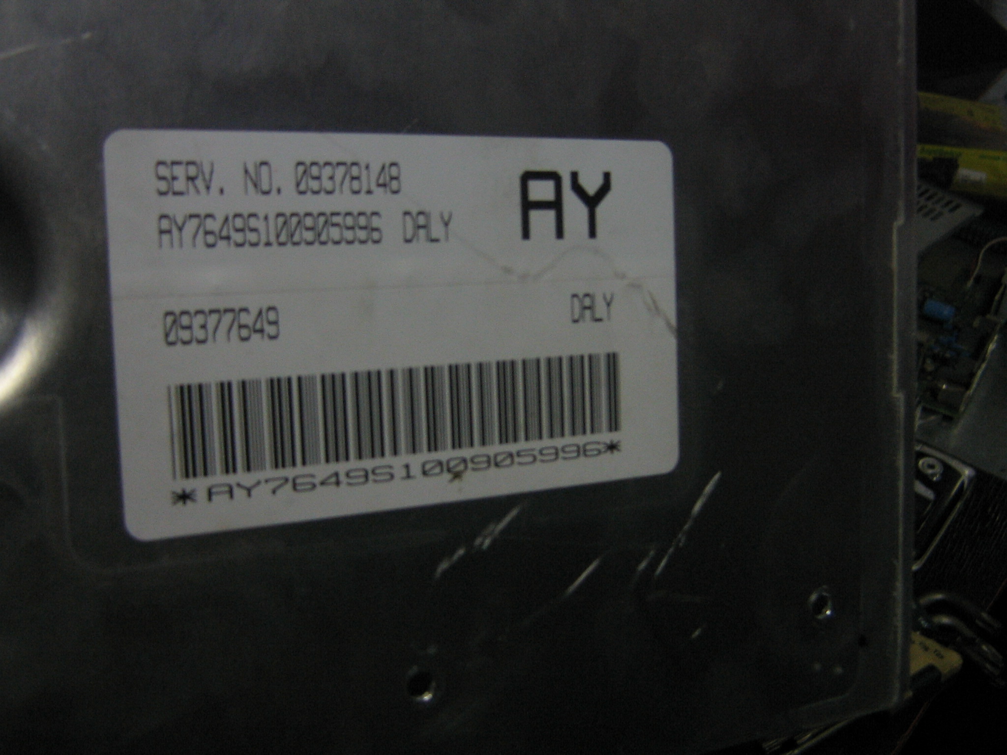

Номер блока скину позже, есть советы, мнения??

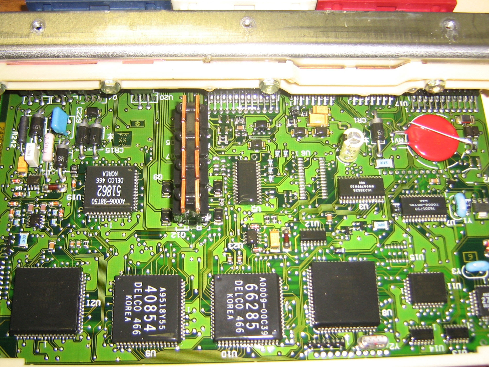

можно память выпаять.но для этого нужна панелька для неё для программатора.может стоять еще блю чип.
IMG_0014.JPG IMG_0013.JPG Где тут память? редко иномарки чиповал)) :AllSmail (25):
Вот флешка.
похоже 29ф010 стоит.
она и стоит))))может упой попробовать?
упа не поддерживает, есть мастер, но нет распиновки 29F010... есть даташит, но не втолкую что подключать....
Попробую адаптер под нее поискать

Спасибо за прогу))) Просто выпаять не проблема, с прошивкой проблема, тут в одном корпусе мозги движка и коробки АКПП... :AllSmail (25):,
