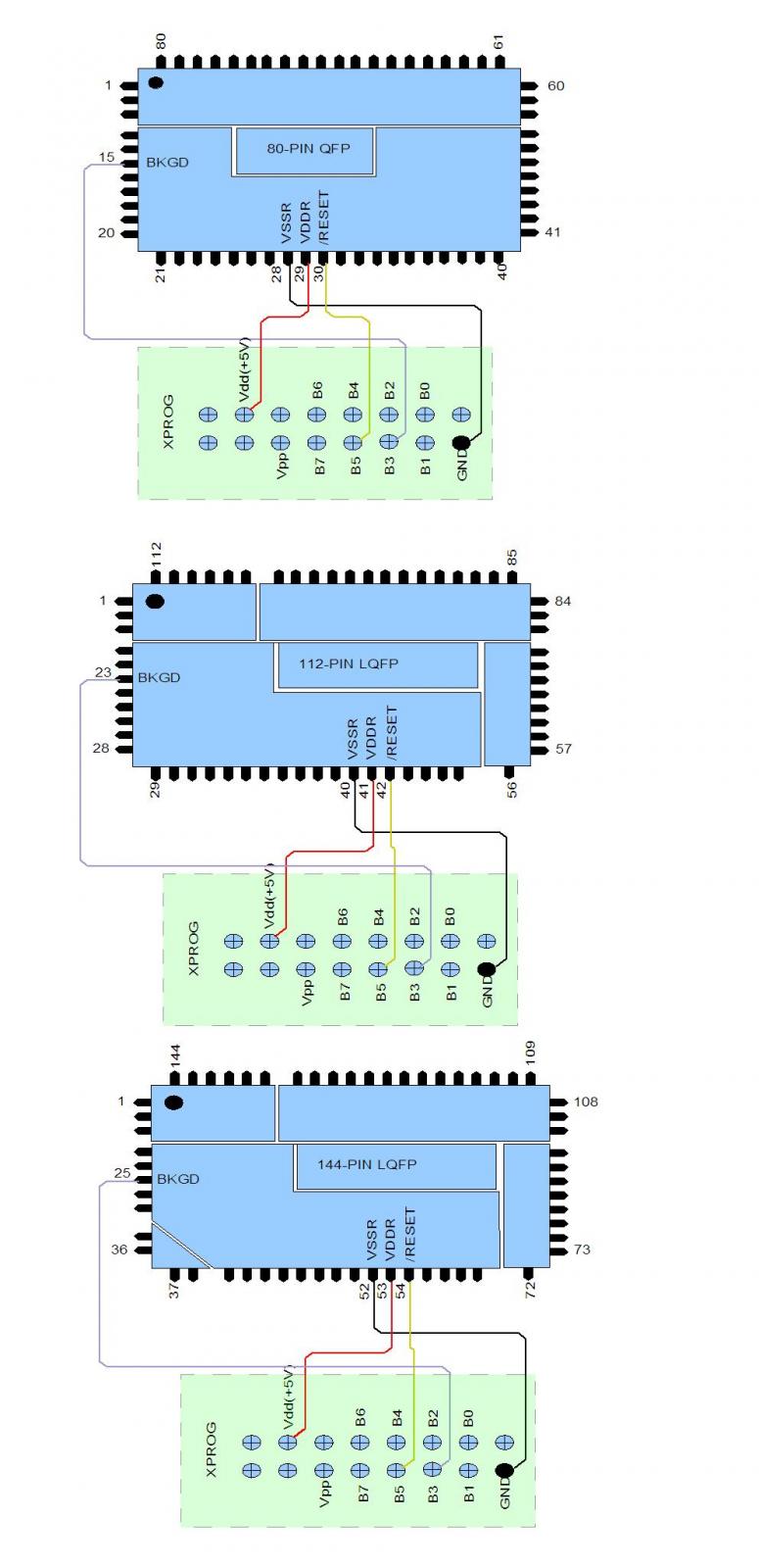

Там на каждый проц есть подсказка как подключать.
а по XHZ512 есть?
Да есть. На панели есть стандартный разьём BDM.Бывает панель с разьёмом,чаще всего только отверстия.

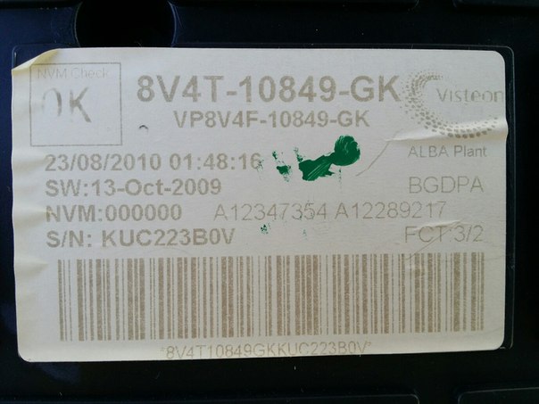

не важно какой проц,все одинаково.шильду в студию с доски.
что что простите?

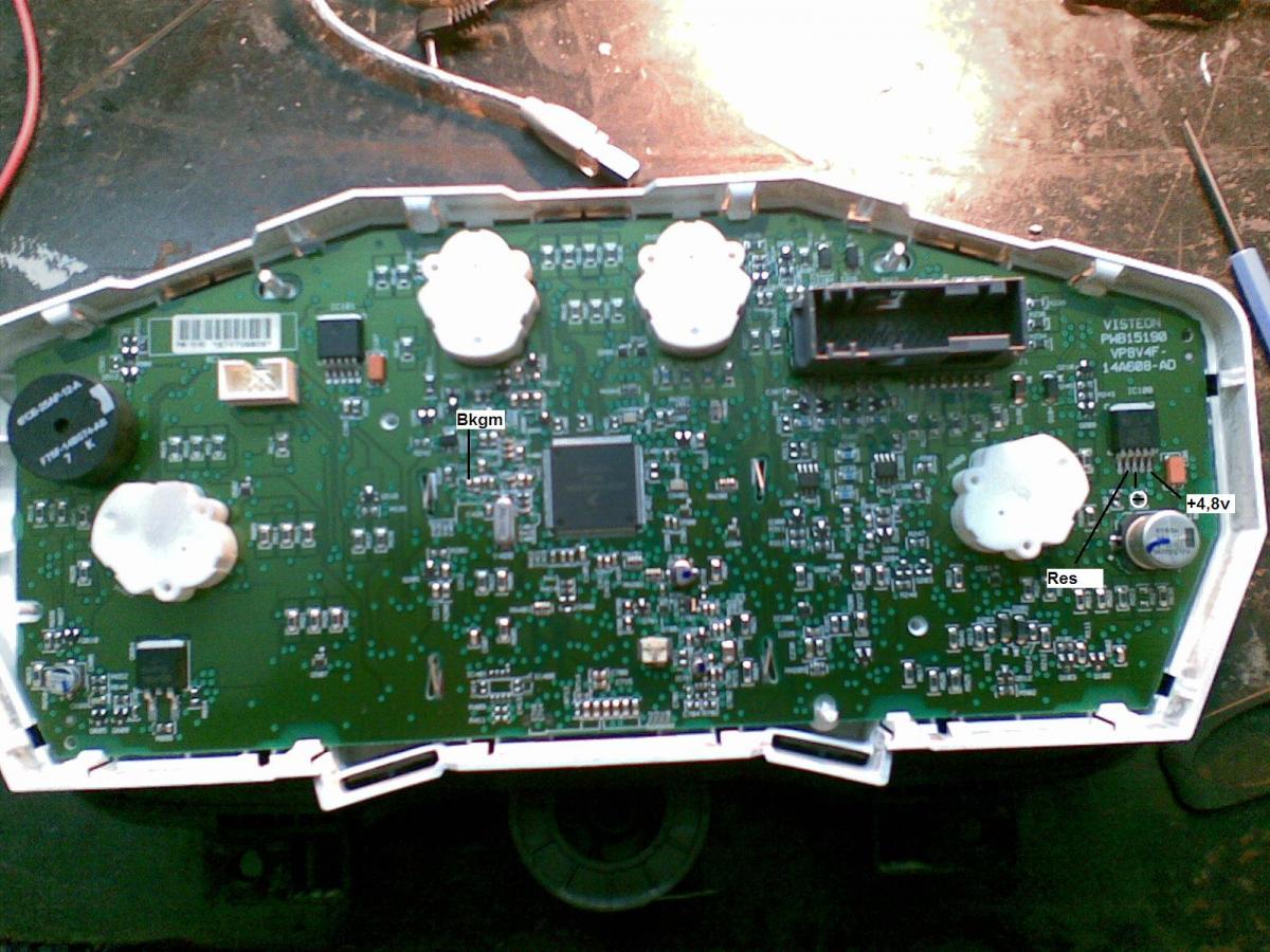

да, по моему там только дырки.
дайте распиновку. прозвоню контакты.
бумажная наклейка на приборке)))профессиональный жаргон.
Паяйся к процу.Пятаки для пайки с обратной стороны.
Лови.
