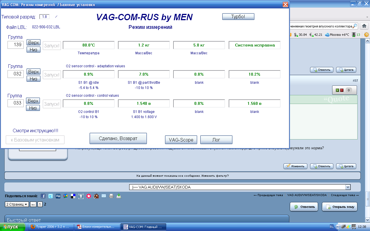

Может стоит под нагрузкой логи снять по основным группам по Дмрв-например в этом моторе группа 139
139,1,Engine Coolant,Temperature Diag.
139,2,Actual Integral,Mass Air Flow
139,3,Specified Integral,Mass Air Flow
139,4,Result
139,4,Result
Попробую,еще такой вопрос,при дросселировании надувается пластиковый впускной коллектор(видно прямо визуально),неужели это норма?
Изменено пользователем aka4
В общем мысли такие,(в качестве бреда)поправьте если не прав.
Рассыпалась геометрия,стоит тупо в положении как на ХХ(хотя и сам рычаг эс-но двигается)эталонные значения МАФ-дроссель в мозгу ХХ-все в порядке.
Дальше дросселирование шток уходит (видно визуально) геометрия остается также ХХ,эталоные значения в мозгу другие(с учетом работы геометрии) коррекции пошли вверх и ошибка.
А геомтрия там вроде двойная и по длине и по диаметру.
Уточни, плиз, что раздувается, потому как есть небольшое замешательство после твоих слов про коллектор.
Точнее будет так,визуально видно как при запуске он сжимается справа где стоит клапан вентиляции уходит вовнутрь мм на два,если газовать или заглушить то коллектор встает на место.
