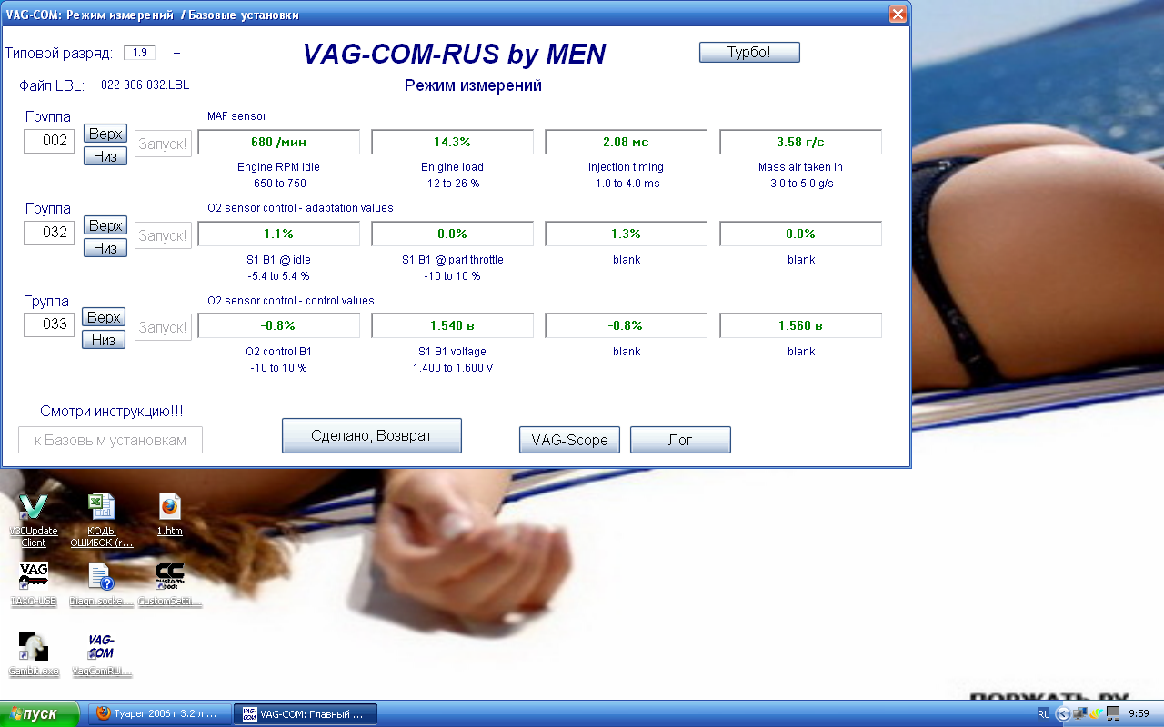

Ввел стандартный логин для тех.персонала для МЕ 7ххх,код то он принял,но адаптации менять не дал.
Но адаптации поменял во втором канале как и хотел с 128 до 255(нашлась у меня прожка в старых запасах которая смогла это сделать),надо что бы машина поездила,потом посмотрим что из этого выйдет.
Пока после первой поездки теперь имеем то что надо.
  • 2 недели спустя...
Подъезжал этот аппарат,прошел он около 600 км,коррекции в норме(правда тогда процессе обкатки значения немного поменял еще.2-190,3-190,10-190)
Ошибок нет,вроде нормально,но остался какой то осадок что то там я не нашел.
