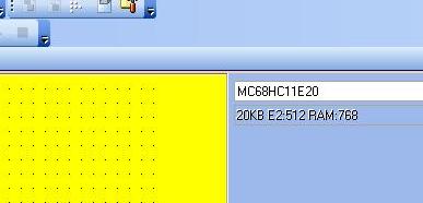

при коррекции пробега перестали работать приборы ,хотел поменять дамп на панели стоит маска моторолла 4e82k чем можно прочесть и сделась замену. или есть другой вариант решения проблемы .

UPA.......X Prog-m прочитают(MC68HC11E20)........а ты чем корректировал?
Upa есть , что выбирать в ней что бы считать, там MC68HC11E20 нет, считывал MC68HC11E8 и MC68HC11A9 не получилось
https://www.auto-bk.ru/forum/topic/24147-vw-sharan-1996/#findComment-226798
Может плохо смотрел? У меня упа поддерживает этот проц.
https://www.auto-bk.ru/forum/topic/24147-vw-sharan-1996/#findComment-226932
Надо найти.....
