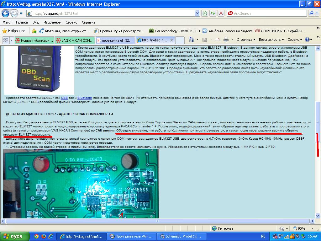

собрал по этой схеме http://auto-by.com/forums/index.php?app=core&module=attach&section=attach&attach_id=16738
прошивку взял от ELM327 (так как его переделал в K+CAN commander) http://vdiag.net/
по CAN вроде как работает
а вот по K-line не работает....
кто что подскажет?
пробую любой программой работающей по K линии - всё работает...
разные версии commander-а пробовал
А не обратил внимание , что при переделке ELM327, в инструкции написано , что k-line не будет работать ?
там к линия не через pic работает....
проблема в том...что при попытке запустить по k-line не мигают даже rx и tx чипа ft232 , то есть программа даже не обращается к шнурку....
проги работающие с k линией - без проблем!
