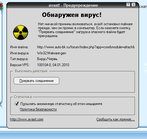

Вот скрин.
Не обращай внимания, у меня старая версия антивируса тоже бросался на EXE . У меня сейчас Нод , и там есть функция ловить потенциально опасное ПО, снимаеш галочку и порядок :) В других антиках такого не было. Я сам эту версию скачал и доволен.
пасибо Odotech за программу.
Вот скрин.
Необрашай внимание, чужь ето, вчера целый час проверял свой ноутовкий винчестер антивирем, ну и напугал же ты меня. :post-1:

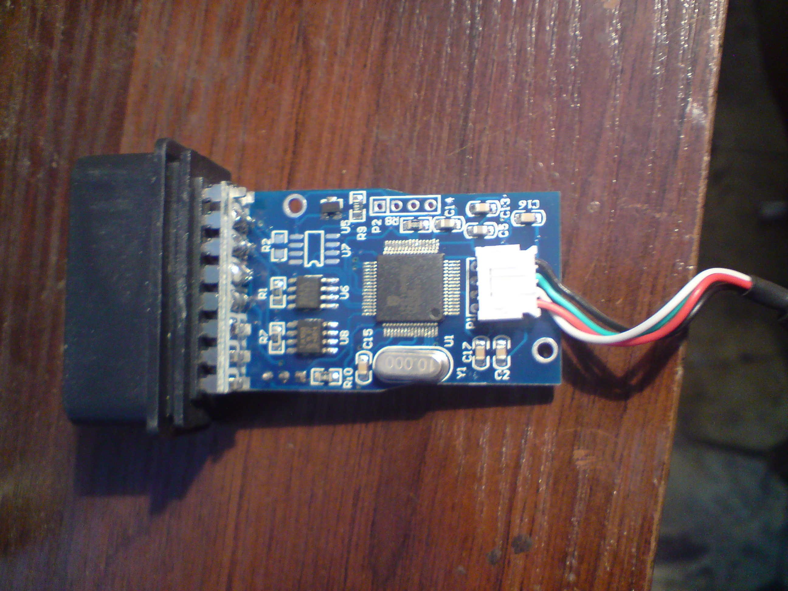

Драва скачал с сайта, где покупал. Выкладываю прогу и фотки, Перед запуском проги желательно сверится по железу. Навсякий пожарный.
Прога работает без донгла
vag kcan30.rar
Недавно получил с китая VAG K+CAN commander v3.0 диск тоже был сломан
Фото
Фото2
