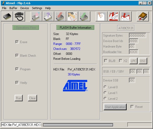

Все скачал подключился а прошить почему то не получается. Да и файл имеет не то расширения.
Изменено пользователем pavel1970
У меня почему то картинки подобрезанные , поэтому вот http://www.jais.ru/write3.html
При открытий файла для прошивки пишет: Cannt open files
Flip не любит когда файл для прошивки лежит в папке, в названии которой есть кирилица и пробелы.

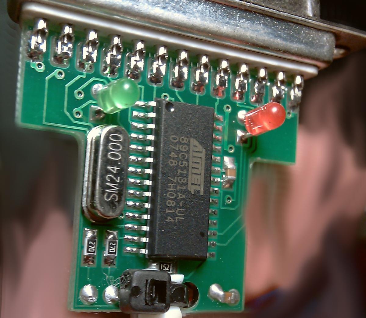

Мужики, есть у кого хвост чтоб внутринности сфотать. Интересует частота кварцевого резонатора (в схеме хвоста она не указана), так как прошивка заточена под конкретную частоту резонатора.
в моих хвостах везде по 24000
Есть вот такие снимки.
Изменено пользователем mnrg

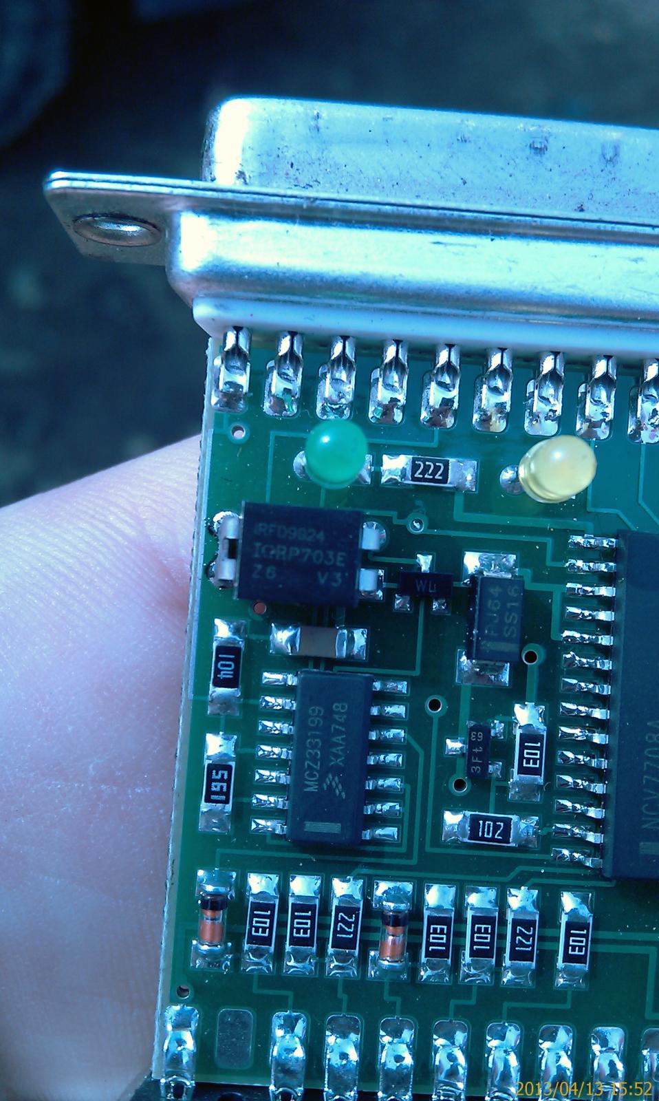

Хвост от комбика похож. http://rgho.st/6YNnGQs5F
