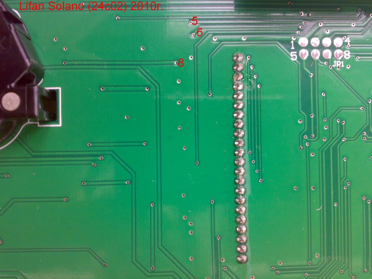

  • Спасибо за старание,но это вообще не то. Кусок мануала АПЭЛ. Это у меня тоже есть,выкладываю в нормальном виде. Чип под стрелками,эта фотка в пролете.   Так что ищется именно внутрисхемка,точки с

Хотя бы для того! что бы вызвонить контрольные точки и в следующий раз не разбирать . :18_1_35:
Кусок мануала АПЭЛ.
Так что ищется именно внутрисхемка,точки с обратной стороны платы.
Вчера была эта машина , вот контрольные точки .
Изменено пользователем sergeiii
Всем привет!
sergeiii большая благодарность за контрольный точки!!! Всё верно там на фото, вчера делал и всё ок! Где то на форумах встречал сомнение в данных точках, типа может быть подвох для обладателей не без известного девайса. Лож! Всё там верно.
