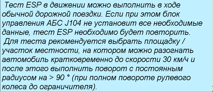

Опубликовано 25 ноября, 201114 г. Не спеши блок менять Я не просто так писал Тест ESP один из самых говняных , много условий надо соблюсти(хотя на первый взгляд они простые ) , тем более если делается это впервые и не дилерским оборудованием .
Опубликовано 25 ноября, 201114 г. Как всегда +1 masterok! Кататься, кататься и ещё раз кататься, как завещала любимая Эльза! Смотреть на показания давления и отработку жабки и кататься! Даже работая с дилерским прибором и дилерской программой, на 2-й Октавии процедура происходит раза с 5-го, а то и того позднее. Тест просто не от мира сего.

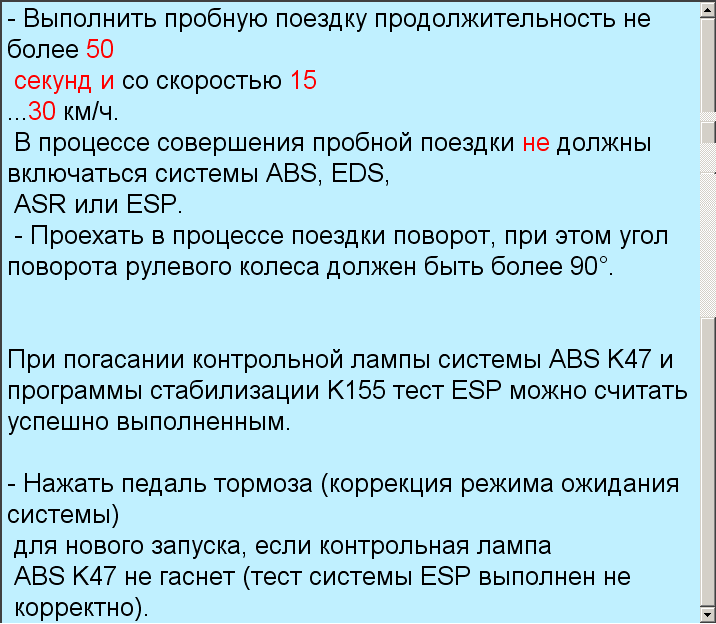

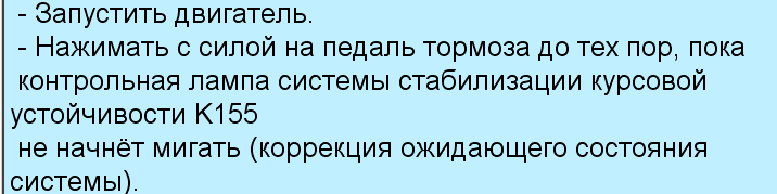

Опубликовано 26 ноября, 201114 г. У тебя лампадка начинает мигать или нет ,при нажатии и удержании тормоза ? Если да то система выходит на тест И потом правильный перевод Ошибка 01486 означает превышение необходимого времни для теста Изменено 26 ноября, 201114 г. пользователем masterok
Опубликовано 26 ноября, 201114 г. Я следовал процедуре как пишет сам ВАС5054а (все как писал мастерок в посте 6) и ничего не получилось. К155 так и не загорелась Пробывал запустить тест заново и тоже нет) Катались по кругу и влево и вправо Потом ехали уже назад в гараж и в пробке лампочка абс сама потухла и ошибка стерлась. повезло )))))
