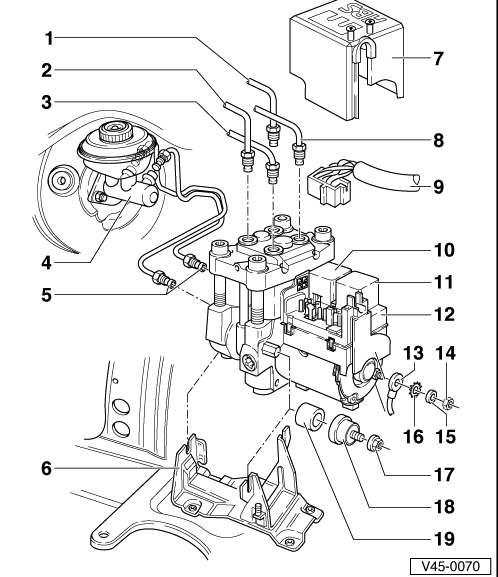

нашел кое-какие картинки с распиновками древних ABS-ов ауди 100,
главный мой косяк - что я не заметил разьема на АБС-е, показалось что из ABS-а просто выходит жгут, щас понаходил картинки - разьем там есть просто он как-то заподлицо наверное сделан что я его не заметил или под крышечкой - приедет авто вникну подробнее.

В тех годах АВС не диагностируется. Всё только руками. С другой стороны - а что там военного? Либо пред сгоревший, либо непропай в реле. Датчики прозвонишь интуитивно, смотря на цвета и витые пары.
Насколько помню блок управления АБС находится под задней сидушкой
На самом гидроблоке находятся релюшки ,под пластиковой защитой .Вот там основной косяк
По электрической части ,распиновка может немного не совпадать но другого варианта в Эльзе не будет и
проверка только в таком виде
Неспешите копать гидроблок.Сначала проверить датчики колес.Проверяю на электронном блоке.Там разьем легко разбирается.
