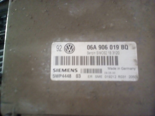

 Парни помогите с прошивкой на GOLF4 1.6 AKPP . Нужен  мод , на машине гбо 4, жалуются на плохую динамику и большой расход, механику всю пересмотрели.
Golf 06A906019BQ 1_6 simos2 5wp4448.rar
Вы думаете, что атмосферник от мода полетит , как самолёт? Лучше бы чинили дроволёт. Топливная, акпп может у вас без блокировки катается с погнутыми лепестками в бублике.
