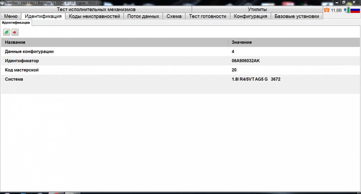

Опубликовано 29 октября, 20179 г. comment_1086956 Здравствуйте, кто нибудь может поправить прошивку BORA AQN 2.3 ME7.1 надо переделать тип КПП на МКПП и убрать вторую лямбду 066906032AM MOTRONIC ME7.1 00032.bin Ссылка на комментарий https://www.auto-bk.ru/forum/topic/245-%D0%BF%D1%80%D0%BE%D1%88%D0%B8%D0%B2%D0%BA%D0%B8-vw/page/121/#findComment-1086956 Поделиться на другие сайты Поделиться в Facebook Поделиться в X Поделиться в Pinterest Поделиться Поделиться сообщением
Опубликовано 29 октября, 20179 г. comment_1086986 Здравствуйте, кто нибудь может поправить прошивку BORA AQN 2.3 ME7.1 надо переделать тип КПП на МКПП и убрать вторую лямбду Изменить тип кпп можно по диагностике Ссылка на комментарий https://www.auto-bk.ru/forum/topic/245-%D0%BF%D1%80%D0%BE%D1%88%D0%B8%D0%B2%D0%BA%D0%B8-vw/page/121/#findComment-1086986 Поделиться на другие сайты Поделиться в Facebook Поделиться в X Поделиться в Pinterest Поделиться Поделиться сообщением
Опубликовано 29 октября, 20179 г. comment_1086988 Изменить тип кпп можно по диагностике Да, и я так делал на других машинах, просто в окне кодировке писал 00031 вместо 00033 и после нажатия OK окно перезагружалось и было 00031 но с мойе машиной не выходит, нарыл инфу, что на некоторых ME7.1 прошитых под автомат нет возможности перекодировки и можно только прошивкой Ссылка на комментарий https://www.auto-bk.ru/forum/topic/245-%D0%BF%D1%80%D0%BE%D1%88%D0%B8%D0%B2%D0%BA%D0%B8-vw/page/121/#findComment-1086988 Поделиться на другие сайты Поделиться в Facebook Поделиться в X Поделиться в Pinterest Поделиться Поделиться сообщением
Опубликовано 29 октября, 20179 г. comment_1087063 Да, и я так делал на других машинах, просто в окне кодировке писал 00031 вместо 00033 и после нажатия OK окно перезагружалось и было 00031 но с мойе машиной не выходит, нарыл инфу, что на некоторых ME7.1 прошитых под автомат нет возможности перекодировки и можно только прошивкой А вы перед сменой кодировки вводили пин код для разрешения изменения кодировки блока? (кнопка "Вход-11" или "Login-11") Ссылка на комментарий https://www.auto-bk.ru/forum/topic/245-%D0%BF%D1%80%D0%BE%D1%88%D0%B8%D0%B2%D0%BA%D0%B8-vw/page/121/#findComment-1087063 Поделиться на другие сайты Поделиться в Facebook Поделиться в X Поделиться в Pinterest Поделиться Поделиться сообщением
