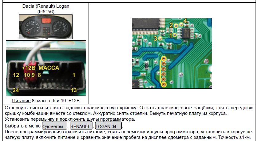

93C56 может быть,
щит - аналог логана. внутрисхемно при пониженном питании не читается. снимать щиток муторно - надо скинуть слева воздуховод, справа - тоже серая бяка, с руля верхний кожух, открутить 2 самореза снизу у щитка, скинуть верхний козырек, открутить 4 самореза что держат щиток.

Если панель действительно один в один логановская (вот не отложилось в голове, хотя недавно собирал после ДТП) - то при помощи того девайса, чью схему ты выложил - вообще без проблем.

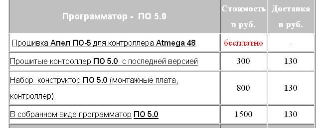

да, это за 800 рублей, скоро на него все шиномонтажники перейдут
