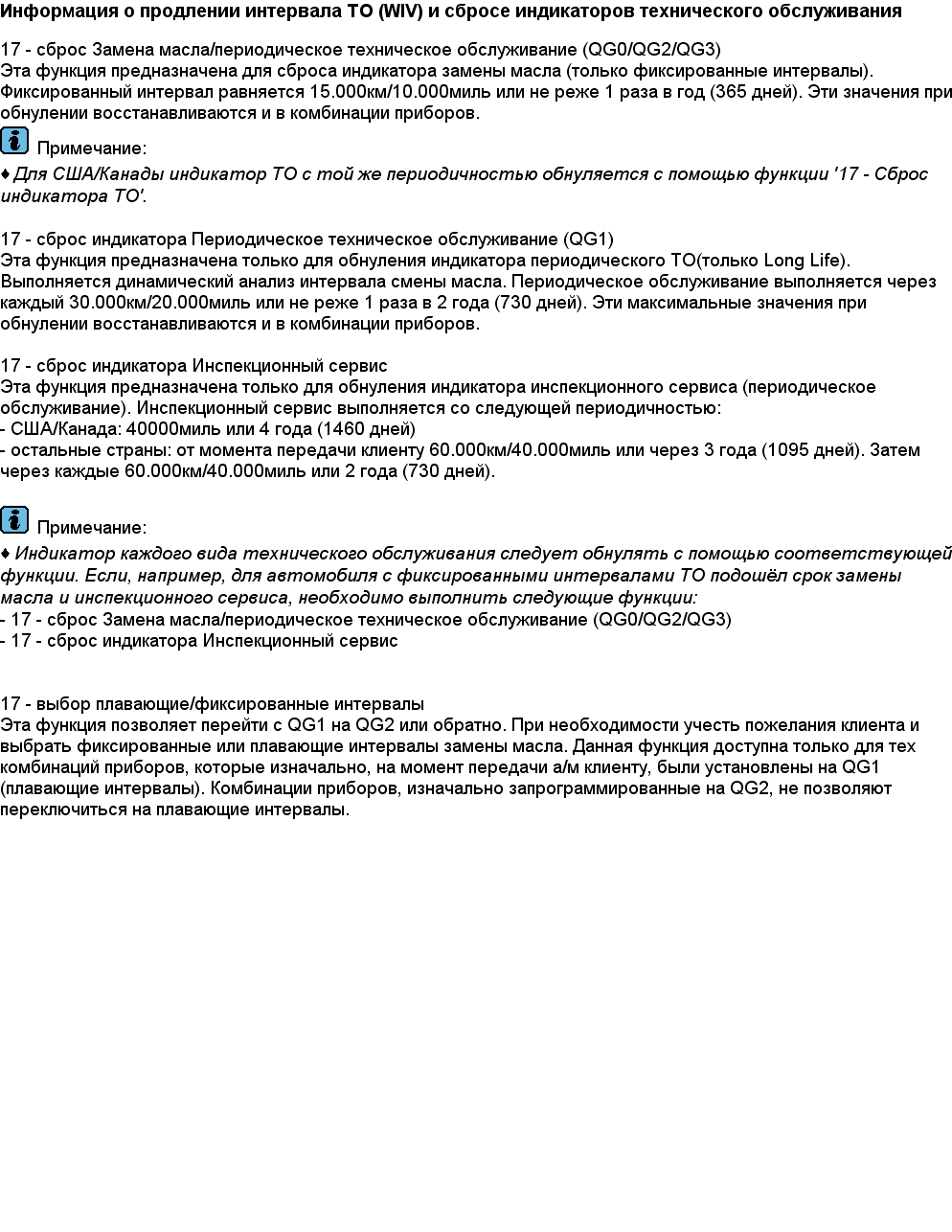

Опубликовано 24 ноября, 201114 г. comment_230880 Подключился Ваг Комом в.11.11. Щиток с протоколом UDS. При нажатии на кнопку интерфейса "Адаптации" очень долго, минуты две раздупляется, потом выставляет такое окно как на Отавии 2, только в пять раз длинее. Выбираю " WWI.Reset ESI" нажимаю выполнить, подтверждаю, вроде все правильно проходит. Выхожу, выключаю зажигание, включаю, нажимаю педаль тормоза, на большом дисплее щитка приборов фраза "Пройти ТО через 0 км". Что я не так делаю? Кто уже сбрасывал? Ссылка на комментарий https://www.auto-bk.ru/forum/topic/24519-wv-touareg-30-tdi-2011%D0%B3/ Поделиться на другие сайты Поделиться Поделиться сообщением

Опубликовано 24 ноября, 201114 г. comment_230908 А что стоит в графе "oil quality" ? Как вариант, поменять c гуд на среднее, выствить желаемый фиксированный интервал ( хотя и так по умолчанию будет 372 и 15000) и попробовать сбросить после этого. Ссылка на комментарий https://www.auto-bk.ru/forum/topic/24519-wv-touareg-30-tdi-2011%D0%B3/#findComment-230908 Поделиться на другие сайты Поделиться Поделиться сообщением
Опубликовано 24 ноября, 201114 г. Автор comment_230947 А что стоит в графе "oil quality" ? Как вариант, поменять c гуд на среднее, выствить желаемый фиксированный интервал ( хотя и так по умолчанию будет 372 и 15000) и попробовать сбросить после этого. Х.з что там стоит, Олег, я проходил по этим каналам, вроде везде 15000 и 360 дней, но не клянусь. Привык как обчно, выбрав Дженерал Резет и вперед. И всегда работало. А тут вроде все команды принимаются, ответы проходят на подтверждения нормальные, а сервис висит. Должна быть еще методика вручную....наверное. А вобще первый раз так с Ваг Комом. Перед этим, эту машину пытались сбросить Барсом. Так тот вобще ни один адрес не увидел, хотя и КАН на Барсе был. Чудасия. Ссылка на комментарий https://www.auto-bk.ru/forum/topic/24519-wv-touareg-30-tdi-2011%D0%B3/#findComment-230947 Поделиться на другие сайты Поделиться Поделиться сообщением
Опубликовано 24 ноября, 201114 г. comment_230953 Саш! А протокол? Барс там явно и надолго закурил. Точно не скажу, но кажись есть и в вагкоме прямой доступ к адаптационным каналам. Там кроме стандартных 40 41и 2 трутся ещё и 53 и 54 или 55. Они и должны быть отражены у тебя в меню. На А7 и Q7 из самодиагностики ВАСа тоже правильно сервис не сбросить, если не протереть все каналы, а тупо сбросить 2 на 0. Доделают немцы, а мож и не доделают, так оставят, доделает и росс. Ссылка на комментарий https://www.auto-bk.ru/forum/topic/24519-wv-touareg-30-tdi-2011%D0%B3/#findComment-230953 Поделиться на другие сайты Поделиться Поделиться сообщением
