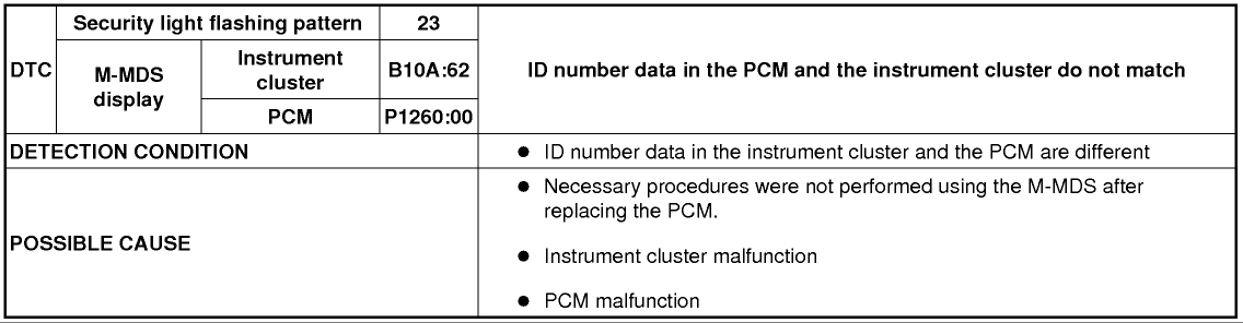

SECURITY LIGHT: 15 The instrument cluster has detected unregistered key ID number.
DTC: B1601/P1260
DETECTION CONDITION • The instrument cluster has detected unregistered key ID number.
POSSIBLE CAUSE • No keys have been registered after replacing the instrument cluster.
• Unregistered key used
• Attempt made to register a ninth key
• Instrument cluster malfunction

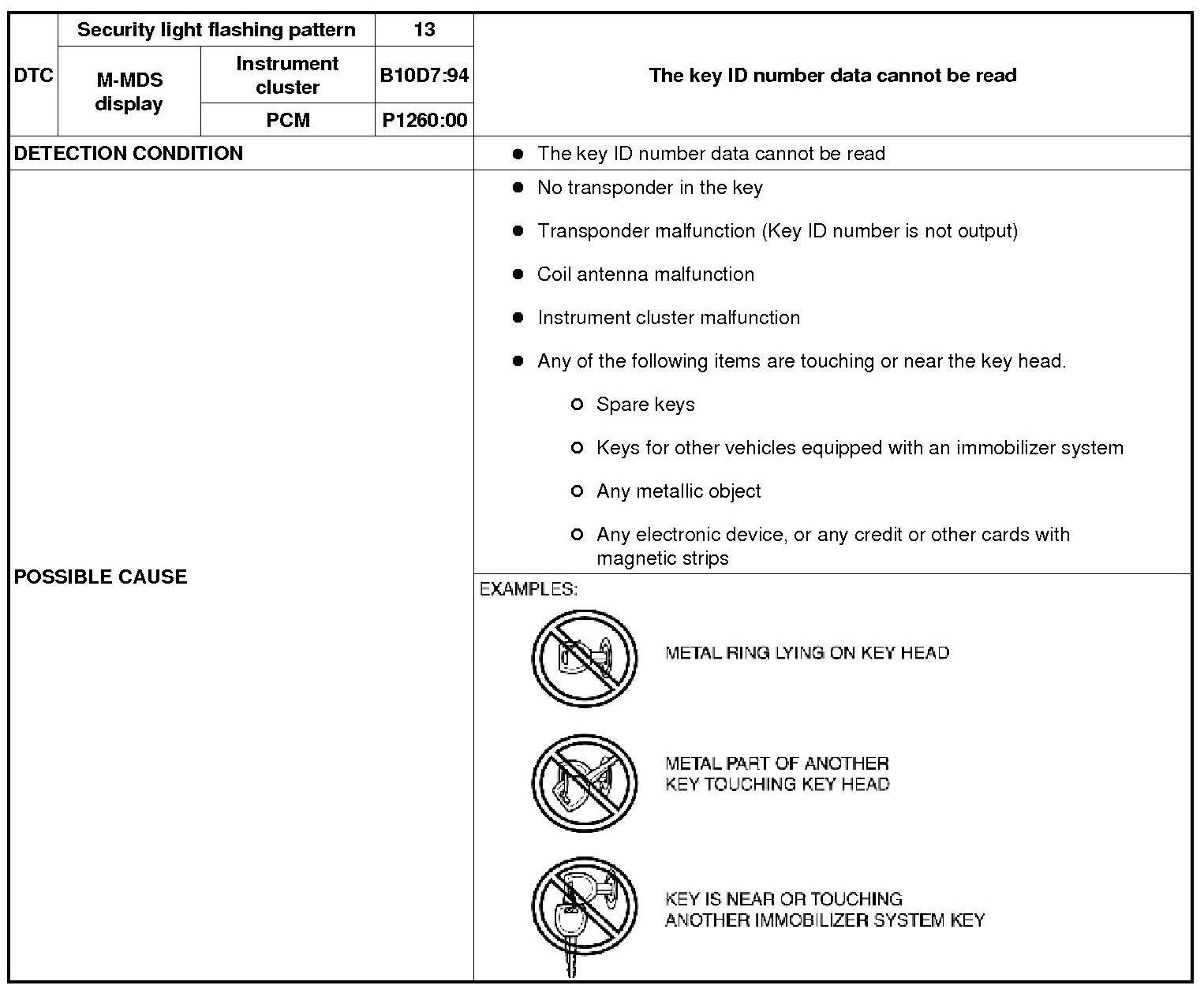

Подключил скандок, показывает ошибку в приборке b10d7. Описание взял по мазде СХ7, в описании сказано про моргание лампочкой 13 кода, а у меня 15.... Ничего не понимаю
