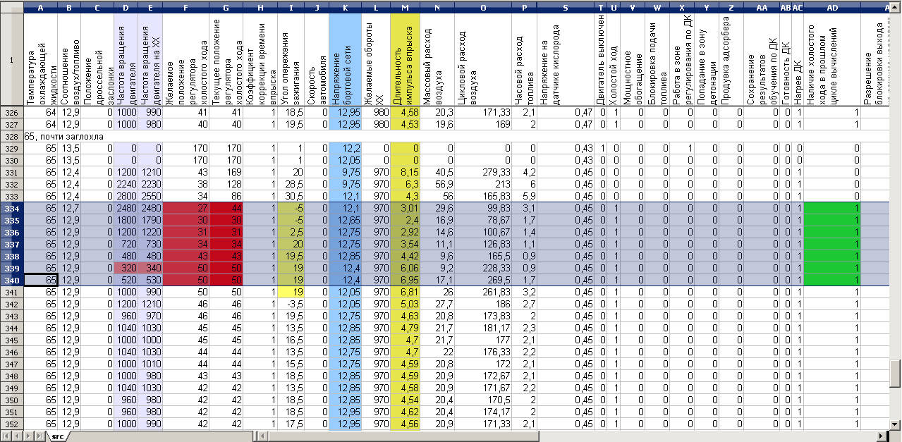

вчера мослал вечером мотор, скрин логов удачного пуска и логи попыток пуска во вложении.
Буфер обмена01.jpglogs.xls.zip
Вопрос к знающим спецам, какими гайками(параметрами таблицами) в прошивке регулируется подача топлива в период перехода от пуска к ХХ? есть подозрение что блок льёт лишку, т.к. при сухих свечах, после прохождения порога в 100о оборотов двиг чуть ли не подыхает от залива, если нажать газку, заглохнет. если заводится с 20% дросселя, то как на картинке двиг заводится мгновенно, но после "опускания оборотов до ХХ" 2-3 сек ещё колошматит, потом выходит на обороты ХХ, далее идёт нормальный прогрев.

последние новости: при -7 завелась, описание на скрине, лог прилагаю.
сейчас занимаюсь откаткой БЦН, через DTools, матрица не канает, видать криво отломана, может у кого есть рабочий экземплярчик? ....это так к слову
чую с -15 придётся повозиться.
похоже ларчик с провалом при сбросе оборотов начинает открываться, осталось только понять, как этим режимом управлять...
ниже скрины тёплых пусков
J5LS_L43 in salke block flash для откатки - отличный пуск 62, на спуске оборотов чуть не заглохла.jpgJ5LS_L43 in salke block flash для откатки tmp gbc 2 - отличный пуск 65, на спуске оборотов почти заглохла.jpg55.zip
складывается впечатление, что РХХ сильно перекрывает канал, в результате происходит провал... скарее всего это уже режим ХХ, судя по флагу.
