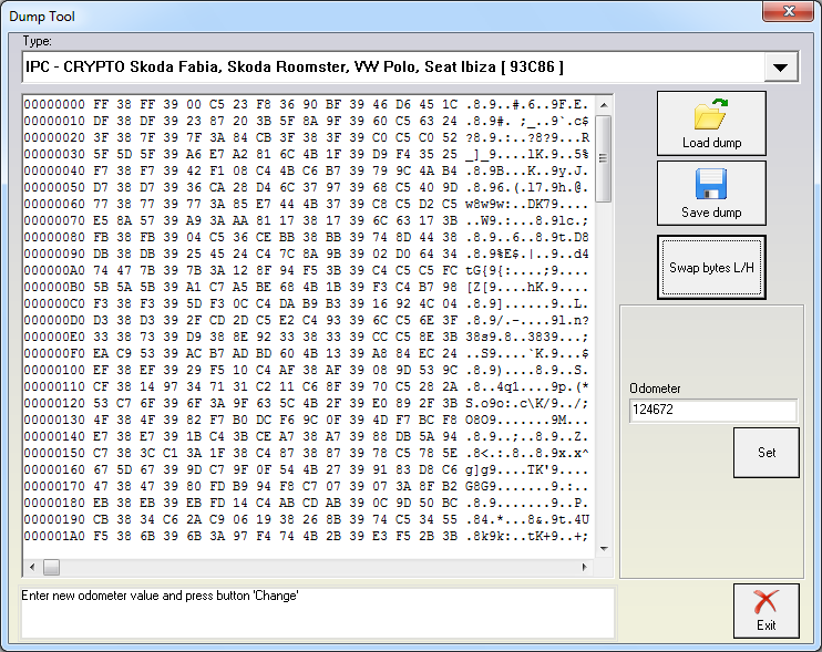

На данный момент там примерно 124 000 км , хотелось 101 000 км .
Заранее спасибо !
2011-12-16_18'23'28'_93C86 polo iv 209_ 124 km.rar

Выбираю NEC24C32
чтож вы выкладываете дамп с микры 93с86 а выбираете NEC24C32.
у вас предыдущий кузов.
но тоже крипто.
вашим шнуром не сделать.

Спасибо за ответ , там 93с86 . Уже помогли . Пробег какой нужен сделали . Впаял обратно, поставил , проехал . Все гуд !
