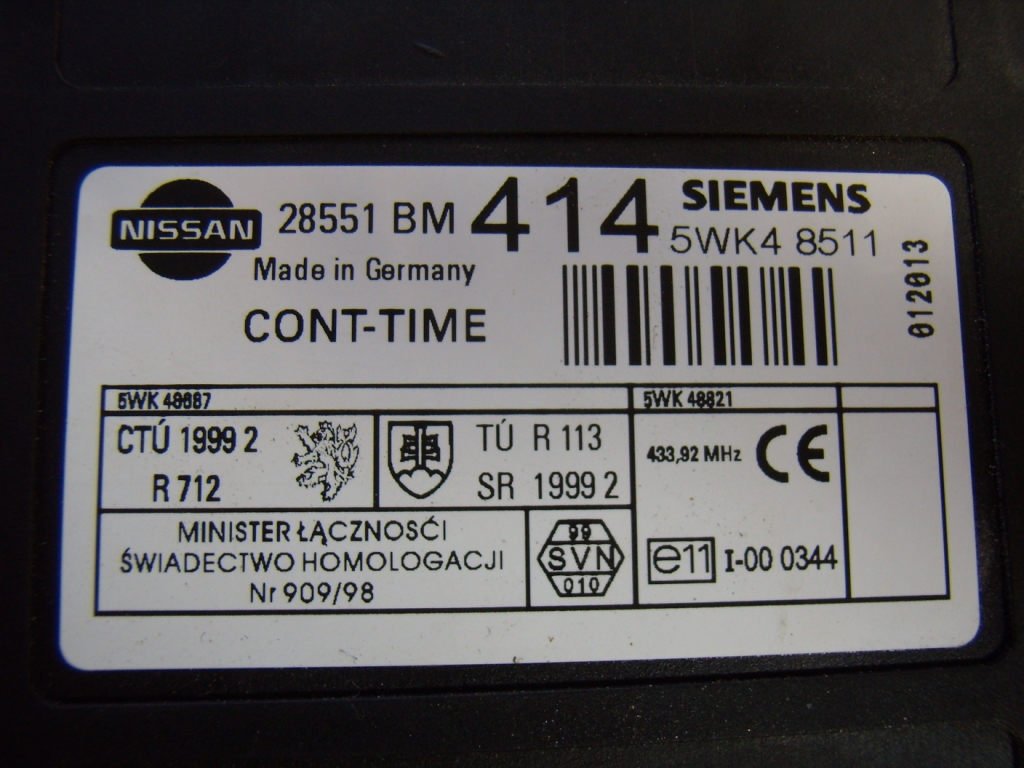

Ночь постояла с отк. аккам и завелась но только один раз после снова не заводиться разбераюсь с питанием нету постоянного плюса на 8 ноге. Глюк какой интересный снимаешь модуль с замка лампочка ИММО на приборке начинает мигать но как только ставиш модуль на место лампочка тухнет.
https://www.auto-bk.ru/forum/topic/25023-nissan-almera-2001-%D0%BD%D0%B5-%D0%B7%D0%B0%D0%B2%D0%BE%D0%B4%D0%B8%D1%82%D1%8C%D1%81%D1%8F/#findComment-237704
если тухнет то по идее ключ опознает
https://www.auto-bk.ru/forum/topic/25023-nissan-almera-2001-%D0%BD%D0%B5-%D0%B7%D0%B0%D0%B2%D0%BE%D0%B4%D0%B8%D1%82%D1%8C%D1%81%D1%8F/#findComment-237738
Нашёл в самом разьёме на 8 ноге плюса 12вольт. нет и на проводе тоже нету откуда приходит не могу найти цвет провода белый с синей полосой подал туда согласно схемы +12 вольт постоянно от аккам прямо подпоялся к самому модулю лампочка иммо стала себя вести адекватно если ключ вынут то мигает если вставляешь и вкл зажигание горит машина не заводиться ошибка Р1610 прописанна и не стираеться магнитофон работает. как разблокировать запуск двигателя незнаю. Пару кодов пробовал не подходят.
https://www.auto-bk.ru/forum/topic/25023-nissan-almera-2001-%D0%BD%D0%B5-%D0%B7%D0%B0%D0%B2%D0%BE%D0%B4%D0%B8%D1%82%D1%8C%D1%81%D1%8F/#findComment-238105
Смотри пред на 10-А номер 36.С него идёт батарейное питание
https://www.auto-bk.ru/forum/topic/25023-nissan-almera-2001-%D0%BD%D0%B5-%D0%B7%D0%B0%D0%B2%D0%BE%D0%B4%D0%B8%D1%82%D1%8C%D1%81%D1%8F/#findComment-238479
Код на этом типе иммо надо считать по бирке используя два значения с этой самой бирки , без ICC или дилеров не обойтись , судя по вашим фото это: 12462A - первое значение , 67B0 второе , вот по этим циферкам получают пин , как я описал выше! НО это все необходимо когда прописываешь ключи , у вас же проблемы с питанием , но вот к чему это все могло привести еще не понятно , ключи слетели ??? , дампы похерились , синхра слетела- но это крайнее и самое последнее обстоятельство, но было на практике один раз из за проблем с питанием дамп вTMS снесло. Но все же для начала надо решить все проблемы с питанием , потом уже рыть в сторону пинов и перепрописке ключей ,
