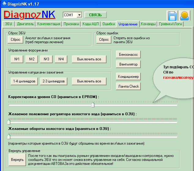

Какое время впрыска при таком расходе? Ну что нужно всё клещами вытягивать, просили же данные диагностики.Крутани в минус (там пределы регулировки -0.25...+0.25) посмотри как изменится расход, стабильность ХХ. мммало данных а экстрасенсов совсем нет :3_8_14:
Попробовать уменьшить время впрыска?
UNick
Имелось ввиду примерно это 1.png или в ICD циферками если у вас ДК нет
Вот когда начал читать ваш сайт то мне понравилось что вы не глумились в те далекие времена и расжевывали друг другу всё по полочкам а сейчас все "подросли" и теперь требования к спрашивающим жесткие достаточно, всё с намеком читай. Я три дня читал кучу форумов ради двух строчек полезных среди хлама чуть ли не про как кто отдохнул в сауне, хотя одной строчкой бывалые могли бы разъяснить. В итоге такие темы перерастают кучу борохла в которых наши дети еще больше увязать будут что бы что то полезное найти. Ну забыл человек, и что?
Прошивку выложи сюда либо в личку , посмотрим что там накручено и будем делать выводы .
Да, но напрямую ты его не изменишь-только за счет регулировки СО. Уменьшай коэф. СО до того как двигатель не начнет подёргиваться, подтраивать, затем добавишь в плюс до ровной работы двигателя. Если при этом часовой расход не уменьшится то дело в прошивке.
Уменьшил СО до -0,250 двигатель немного неровно работает (подергивается), но расход зато 0,8-0,9л/час стал :ThanxSmiley: может так оставить?

На счёт коэф.СО согласен, но почему -0.250? Что то многовато.
Теперь добавляй понемногу пока двигатель не заработает ровно (лучше с включёнными ДХО, т.к. теперь с ними надо ездить). Как-то так без газика, так сказать на :36_6_1:
