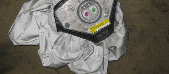

Опубликовано 19 декабря, 201114 г. comment_240284 Всех приветствую,приехала данная машинка,снял подуху и к своему удивлению обнаружил 2 разьёма коричневый и чёрный...в каждом по 2 провода , на какую пару ставить резюк и за что отвечает вторая пара. Ссылка на комментарий https://www.auto-bk.ru/forum/topic/25400-volvo-c30/ Поделиться на другие сайты Поделиться Поделиться сообщением
Опубликовано 19 декабря, 201114 г. comment_240302 Всех приветствую,приехала данная машинка,снял подуху и к своему удивлению обнаружил 2 разьёма коричневый и чёрный...в каждом по 2 провода , на какую пару ставить резюк и за что отвечает вторая пара. На Х5М на пассажирской подушке тоже 2 разьёма, одинакового цвета. Мысля была такова: 2 пиропатрона - на случай если один не сработает. Ссылка на комментарий https://www.auto-bk.ru/forum/topic/25400-volvo-c30/#findComment-240302 Поделиться на другие сайты Поделиться Поделиться сообщением

Опубликовано 19 декабря, 201114 г. comment_240330 Это два разных(расположены в разных местах) датчика удара выведены. Так что обман с резюками на оба разъема ставить придется. Ссылка на комментарий https://www.auto-bk.ru/forum/topic/25400-volvo-c30/#findComment-240330 Поделиться на другие сайты Поделиться Поделиться сообщением
Опубликовано 19 декабря, 201114 г. Автор comment_240332 Машина не первая , а вот вольво первая)))) Такого прикола с 2мя пиропатронами ещё не видел)))) Спасибо за быстрый ответ)))) Ссылка на комментарий https://www.auto-bk.ru/forum/topic/25400-volvo-c30/#findComment-240332 Поделиться на другие сайты Поделиться Поделиться сообщением
Опубликовано 19 декабря, 201114 г. comment_240334 там двойной пиропатрон (шведы) Ссылка на комментарий https://www.auto-bk.ru/forum/topic/25400-volvo-c30/#findComment-240334 Поделиться на другие сайты Поделиться Поделиться сообщением

Опубликовано 19 декабря, 201114 г. comment_240341 там двойной пиропатрон (шведы) Двойной в том плане что,именно два разъема. На фото как раз два разъема от разных датчиков удара. Ссылка на комментарий https://www.auto-bk.ru/forum/topic/25400-volvo-c30/#findComment-240341 Поделиться на другие сайты Поделиться Поделиться сообщением

Опубликовано 20 декабря, 201114 г. Автор comment_240529 Ну что сразу накинулись , в моём колхозе чаще всего корея , япония и форды.....2х пиропатронов ни разу не видел))) на эту резюки ещё вчера подключил )))) Ссылка на комментарий https://www.auto-bk.ru/forum/topic/25400-volvo-c30/#findComment-240529 Поделиться на другие сайты Поделиться Поделиться сообщением
