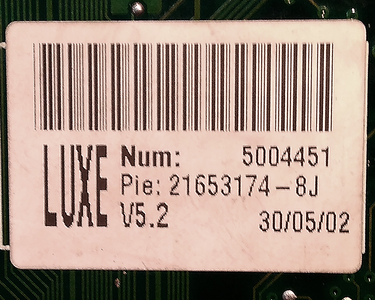

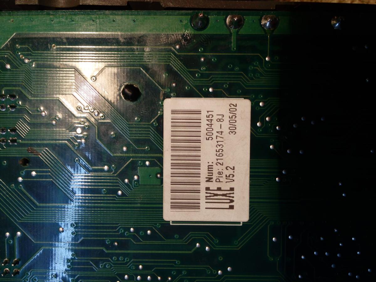

  7. Короче поменял бси, залил в епром все ff кроме пробега,0 в бси не катит, записал вин, пин телекодирование, авто уехало, бси можно ставить любой, главное LUXE 5.2,смотреть нужно внутрь через отверстие на плате, бирка что на фото.
