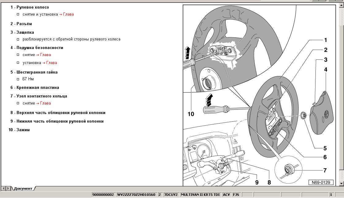

Ничего зеркалом не видно, разве что гинекологическое не вставлял :heresmile: , я так подозреваю, что если есть отверстия в руле, значит должны быть какие-то болты, тупа рвать подушку на себя страшновато, да и клиент ещё не отходит от авто.

Та не, тупо рвать не нужно. Вставляешь тонкую отвёртку и отжимаешь проволоку, что подушку держит. И так два раза. Эльзы нет, я так понял? Там всё это описяно и обрисовано.

Звезда на 30 либо шестигранник на 5 либо защёлки других не встречал
