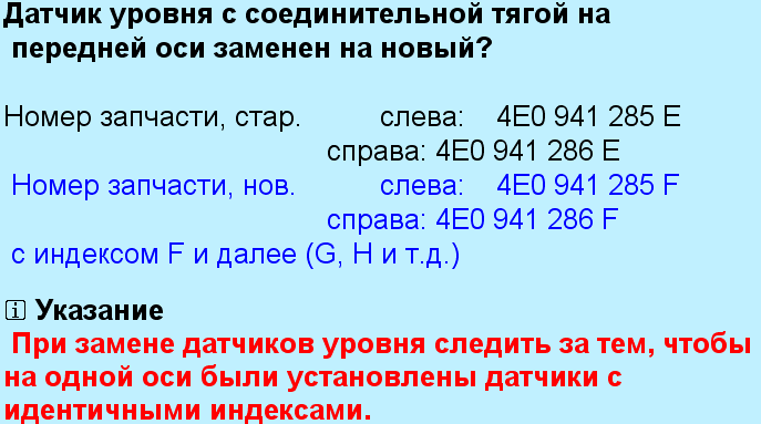

да пару раз вылазила неисправность переднего правого датчика но он стоит новый и разьем и провода к нему идеальны.
c датчиками не все так просто , проверяйте по VIN у соответствует ли индекс
Так как данных авто нет нормальных .....
взял для примера первое подвернувшееся
