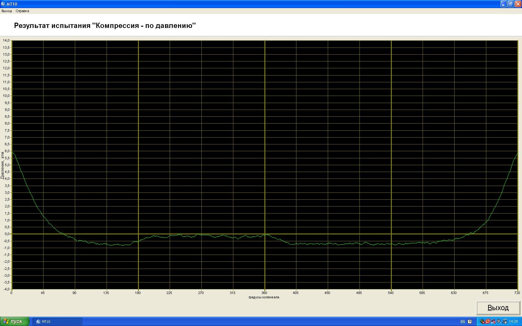

Ну право Вы даете. Завтра выложу график с 1183 двигателя с заводскими метками,а пока прочтите это. Это не мое заключение.Но в правомерности его убежден практически,как и в том ,что валы имеют допуски на шпоночные пазы +/- 10градусов.
В машиностроении, допуски в изготовлении деталей, принято считать в миллиметрах, в сотых или тысячных его долях, от базы. Согласно ГОСТа, все отклонения не могут превышать сотые доли миллиметра, так что про 20 градусов речи не может и быть.
Вот Вам заводские милииметры.На первом заводские метки,на втором распредвал на зуб вперед.Если еще попросите сказать сколько это в миллиметрах ,то я офигею.

Ну вот. на первый взгляд простейшая тема вылилось......Давайте по пунктам,
.Правильно,в повседневке и текучке проще иметь приспособу за 100 руб и не забиваать себе голову (сойдет и так +/- 0.05) Вот так и делается у нас все.....А...сойдет. Сошло до того ,что своего уже ничего нет.
Регулировка клапанов это не простая установка зазоров+/- километр. С такими допусками угол открытия и закрытия меняются на 10-15 градусов-какой поставите? 7 или 17 ....
Уважаемый, открою Вам страшную тайну. Не только у ваза такие допуски при регулировке клапанов. Например, у ниссановских QG, впуск 0,25 - 0,33 мм, а выпуск 0,32 - 0,40 мм, у тойотовского 3ZZ, впуск 0,15 - 0, 25 мм, выпуск 0,25 - 0,35 мм. И Вы считаете, что и тут производитель даёт зазоры "сойдёт и так"? Самое интересное, что ни один известный мне производитель, даже не упоминает осциллограф, как прибор для регулировки клапанов. Вы всерьёз считаете, что Вам известно про двигатели больше, чем тем, кто их сконструировал и произвёл? Тогда где моторы Вашего производства (причём, лучше сегодня существующих)?
С каких это пор датчик давления.., стал оперировать миллиметрами? Да и при чем он здесь, если Вы твердили про регулировку клапанов, по осциллограмме с Датчика Разрежения?
Причем здесь распредвал вперед/назад.., Вы в самом деле такой.., или притворяетесь???
Я уже офигел от Вашего бреда.., разговор получился как у пилота с автоответчиком...
