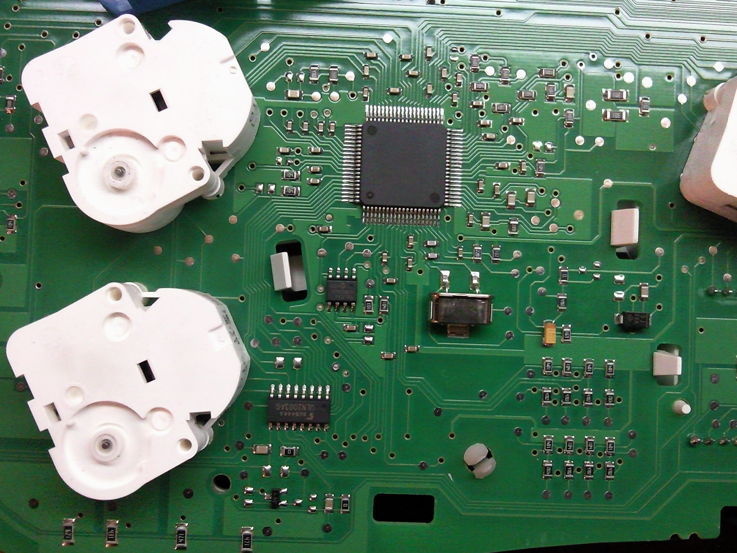

Опубликовано 2 мая, 200917 г. comment_19627 Всем привет.Сегодня приехал Cherry Tigo.Панель VDO.Не работает стрелка спидометра.Снял панель.Видно что её разбирали.Кроме спидометра всё остальное функционирует нормально.Может быть конечно и с мотром какая проблема,но вдруг дамп плохой.Я не смог нигде найти дамп именно от VDO Tigo.От Аtech есть.Внутри панели отличаются по виду.Вот дамп.Посмотрите,может у кого тоже от VDO есть.Вот дамп с панели,которая у меня. Cerry_Tiggo_VDO_93lc66_2006_14732.zip Ссылка на комментарий https://www.auto-bk.ru/forum/topic/2589-chery-tigo-vdo/ Поделиться на другие сайты Поделиться Поделиться сообщением

Опубликовано 2 мая, 200917 г. Автор comment_19727 Atech это не модель машины,а как я понимаю производитель приборки.Вот на Тиго,например,бывают приборки с белыми моторами,а бывают с чёрными.Насколько я слышал,с чёрными это и есть тот самый Атек.А с белыми-у них даже на тахометре vdo написано.И ещё,в тех что с чёрными моторами 93c66,а в белых 93lc66 стоят. Ссылка на комментарий https://www.auto-bk.ru/forum/topic/2589-chery-tigo-vdo/#findComment-19727 Поделиться на другие сайты Поделиться Поделиться сообщением
Опубликовано 2 мая, 200917 г. comment_19756 Atech это не модель машины,а как я понимаю производитель приборки.Вот на Тиго,например,бывают приборки с белыми моторами,а бывают с чёрными.Насколько я слышал,с чёрными это и есть тот самый Атек.А с белыми-у них даже на тахометре vdo написано.И ещё,в тех что с чёрными моторами 93c66,а в белых 93lc66 стоят. Понятно, просто у нас китайцы большая редкость, эксклюзив так сказать, а посему ихних производителей панелей я не знаю, думал, что это машина такая. Тогда добавлю, что дампик с этого Atech адекватен твоему и хотя бы пробег он показал, если бы ты его свапнул. Изменено 2 мая, 200917 г. пользователем autodamp Ссылка на комментарий https://www.auto-bk.ru/forum/topic/2589-chery-tigo-vdo/#findComment-19756 Поделиться на другие сайты Поделиться Поделиться сообщением
Опубликовано 2 мая, 200917 г. Автор comment_19784 А я особо не вникал.Попробовал один-не пошёл,попробовал другой.Там вообще всё ж проблема в моторе самом оказалась. Ссылка на комментарий https://www.auto-bk.ru/forum/topic/2589-chery-tigo-vdo/#findComment-19784 Поделиться на другие сайты Поделиться Поделиться сообщением
