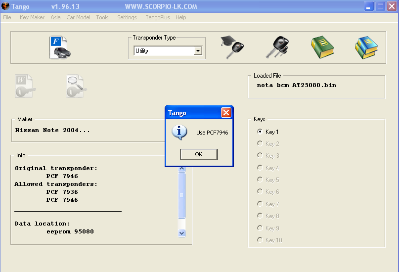

Опубликовано 4 сентября, 201411 г. comment_649126 есть Note 2006 ключ простой с лезвием и двумя кнопками с чипом 7946 в BCM соответственно 95080 Танго пишет используйте 7946 для записи, хотя в хелпе заявлено что можно и 7936. Реально ли затолкать 7936 в дамп? Ссылка на комментарий https://www.auto-bk.ru/forum/topic/25909-%D0%BA%D0%B0%D0%BA%D0%BE%D0%B9-%D1%82%D0%B8%D0%BF-%D1%87%D0%B8%D0%BF%D0%B0-%D0%B8%D0%BC%D0%BC%D0%BE-%D0%BD%D0%B0-nissan-note/#findComment-649126 Поделиться на другие сайты Поделиться Поделиться сообщением
Опубликовано 4 сентября, 201411 г. comment_649293 В дамп не пробовал, а через диагнозу при наличии пина - без проблем... Ссылка на комментарий https://www.auto-bk.ru/forum/topic/25909-%D0%BA%D0%B0%D0%BA%D0%BE%D0%B9-%D1%82%D0%B8%D0%BF-%D1%87%D0%B8%D0%BF%D0%B0-%D0%B8%D0%BC%D0%BC%D0%BE-%D0%BD%D0%B0-nissan-note/#findComment-649293 Поделиться на другие сайты Поделиться Поделиться сообщением
Опубликовано 4 сентября, 201411 г. comment_649314 есть Note 2006 ключ простой с лезвием и двумя кнопками с чипом 7946 в BCM соответственно 95080 Танго пишет используйте 7946 для записи, хотя в хелпе заявлено что можно и 7936. Реально ли затолкать 7936 в дамп? танго пишет но ключ авто не заводит --пробывал один раз . Ссылка на комментарий https://www.auto-bk.ru/forum/topic/25909-%D0%BA%D0%B0%D0%BA%D0%BE%D0%B9-%D1%82%D0%B8%D0%BF-%D1%87%D0%B8%D0%BF%D0%B0-%D0%B8%D0%BC%D0%BC%D0%BE-%D0%BD%D0%B0-nissan-note/#findComment-649314 Поделиться на другие сайты Поделиться Поделиться сообщением
Опубликовано 5 сентября, 201411 г. comment_649389 есть Note 2006 ключ простой с лезвием и двумя кнопками с чипом 7946 в BCM соответственно 95080 Танго пишет используйте 7946 для записи, хотя в хелпе заявлено что можно и 7936. Реально ли затолкать 7936 в дамп? 7936 в этой машине работать не будет !!! даже если уложите в дамп... по диагнозе тоже не полезет. а вот , если сделаете по дампу на CN3, то работать будет на ура. или допустим, на тот же CN записать ID 7946 и потом уложить в дамп, то этот вариант тоже должен работать. Ссылка на комментарий https://www.auto-bk.ru/forum/topic/25909-%D0%BA%D0%B0%D0%BA%D0%BE%D0%B9-%D1%82%D0%B8%D0%BF-%D1%87%D0%B8%D0%BF%D0%B0-%D0%B8%D0%BC%D0%BC%D0%BE-%D0%BD%D0%B0-nissan-note/#findComment-649389 Поделиться на другие сайты Поделиться Поделиться сообщением
Опубликовано 5 сентября, 201411 г. comment_649473 7936 в этой машине работать не будет !!! даже если уложите в дамп... по диагнозе тоже не полезет. понял. спасибо. в общем проще скопировать на TPX4 Ссылка на комментарий https://www.auto-bk.ru/forum/topic/25909-%D0%BA%D0%B0%D0%BA%D0%BE%D0%B9-%D1%82%D0%B8%D0%BF-%D1%87%D0%B8%D0%BF%D0%B0-%D0%B8%D0%BC%D0%BC%D0%BE-%D0%BD%D0%B0-nissan-note/#findComment-649473 Поделиться на другие сайты Поделиться Поделиться сообщением
