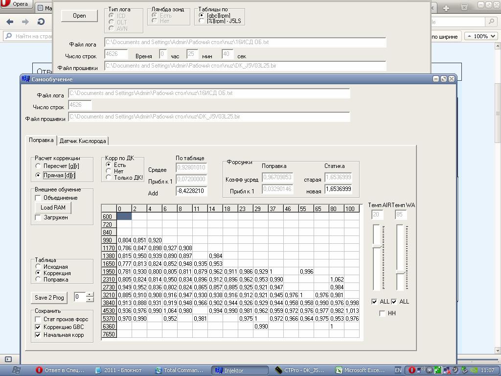

так же не вижу в прошивке то, что смесь откатана. поправка цн не настроена.
эТа прошивка для снятия лога обучения по дк. затем лог загружается в Injector by andy frost. На выходе программы получаем поправку ЦН...
