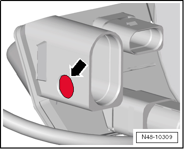

Опубликовано 16 мая, 201313 г. comment_429781 Вот эта мембрана. Кто нить ее ковырял, что она из себя представляет? Цитировать себя же в следующем посте - ну совершенно дурной тон! Расширенная форма - прикрепить файлы - выбираешь то что хочешь прикрепить Спасибо. Изменено 16 мая, 201313 г. пользователем xxxden Ссылка на комментарий https://www.auto-bk.ru/forum/topic/26328-volkswagen-passat-b6-%D1%8D%D0%BB%D0%B5%D0%BA%D1%82%D1%80%D0%BE%D1%83%D1%81%D0%B8%D0%BB%D0%B8%D1%82%D0%B5%D0%BB%D1%8C-%D1%80%D1%83%D0%BB%D1%8F/page/2/#findComment-429781 Поделиться на другие сайты Поделиться Поделиться сообщением

Опубликовано 17 мая, 201313 г. comment_430066 Где ты это нарыл и что это значит? В эльзе есть описание по снятию установке рулевой рейки, там прям так и сказано если мембрана загрязнена, то надо ее почистить, если повреждена, то надо заменить целиком узел. – Проверить состояние белой мембраны -стрелка-, она должна быть чистой и целой. – При необходимости осторожно очистить мембрану. Указание Если мембрана повреждена, рулевой механизм подлежит замене. Ссылка на комментарий https://www.auto-bk.ru/forum/topic/26328-volkswagen-passat-b6-%D1%8D%D0%BB%D0%B5%D0%BA%D1%82%D1%80%D0%BE%D1%83%D1%81%D0%B8%D0%BB%D0%B8%D1%82%D0%B5%D0%BB%D1%8C-%D1%80%D1%83%D0%BB%D1%8F/page/2/#findComment-430066 Поделиться на другие сайты Поделиться Поделиться сообщением
Опубликовано 17 мая, 201313 г. comment_430070 Еще проверил, до 2008 года этой мембраны не было на 2-ом поколении ЭУР. С 2009 года появилась эта мембрана на 3-ем поколении ЭУР. Рулевые механизмы можно различить без снятия по количеству болтов крепления рулевого механизма к подрамнику. – Поднять автомобиль. Рулевой механизм 2-го поколения крепится к подрамнику 4 болтами, а рулевой механизм 3-го поколения - 3-мя. Ссылка на комментарий https://www.auto-bk.ru/forum/topic/26328-volkswagen-passat-b6-%D1%8D%D0%BB%D0%B5%D0%BA%D1%82%D1%80%D0%BE%D1%83%D1%81%D0%B8%D0%BB%D0%B8%D1%82%D0%B5%D0%BB%D1%8C-%D1%80%D1%83%D0%BB%D1%8F/page/2/#findComment-430070 Поделиться на другие сайты Поделиться Поделиться сообщением
