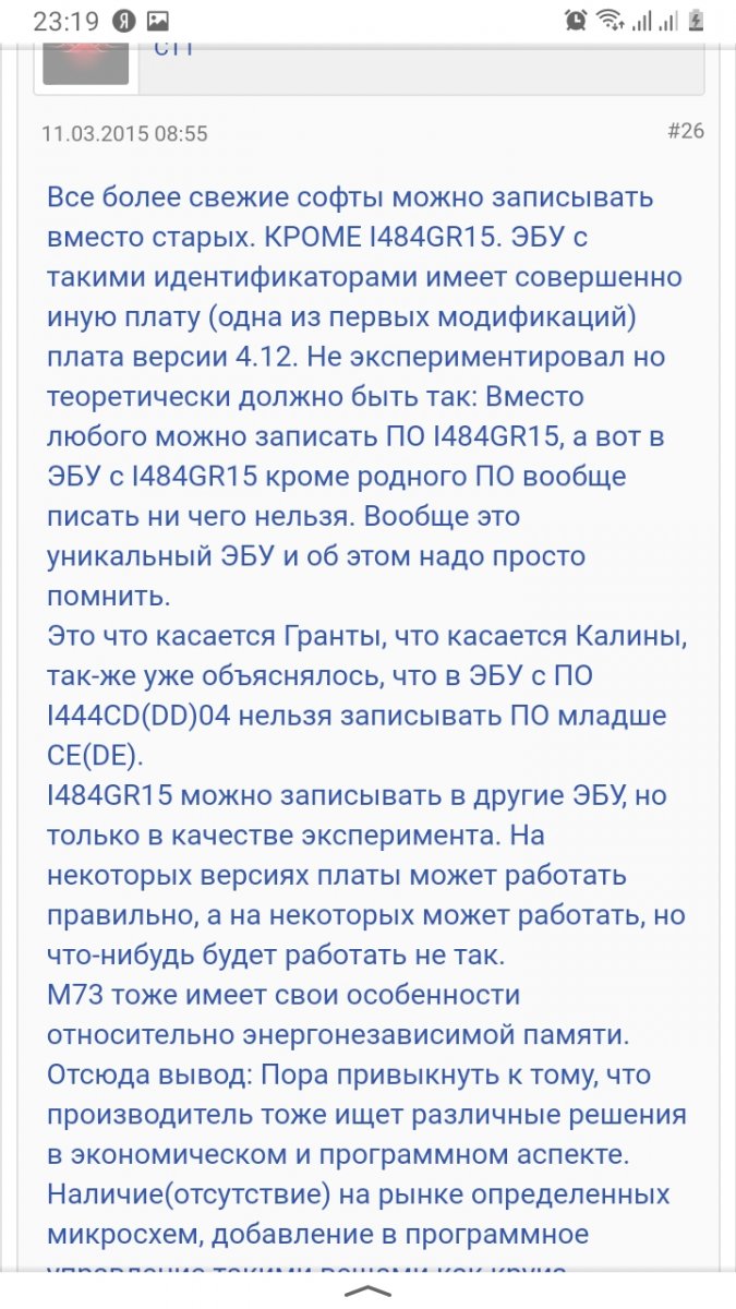

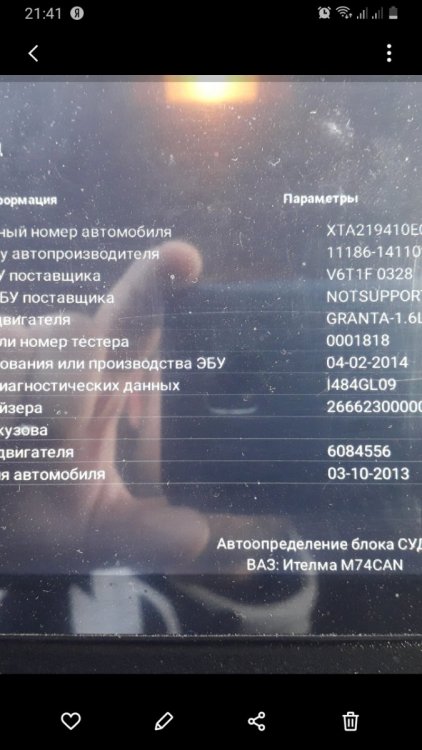

Подскажите кто знает, эбу 11186-1411020-22 I484GI6 был прошит у официалов на I484GL9 на очередном ТО. Два вопроса как они залили прошивку от платы 4.12 на 6.3х и можно ли пойти дальше и прошить на I484GR15? (для круиза)
Очень похоже , что можно. Это описание прошивок со складки от Башкирова. Плюс прикладываю фото с мепро открыты сток прошивки.
Спасибо большое
Мастер по прошивке отказывается шить эту версию на эту плату, боится погорит. Договорились что на свой страх и риск
Вот и думаю рискнуть или сразу за новым эбу)))
Правильно переживает, информация не до конца проверена. Будте осторожней, пожалуйста, попробуйте изучить больше информации.
Я как раз у него прочитал

А если все же брать новый эбу с GR15, а в остальном проблем не будет?
Так глубоко тему не знаю, думаю по остальным аспектам одинаково за небольшими исключениями типа дроссель другой бывает, но это поправимо в программе.
В этих прошивках дросселя одинаковые по чтению сигналов( бывают с обратным расположением) , уже хороший знак)
Спасибо еще раз!
На драйве находил 3 записи, в основном для круиза, шили GIO6 на GR15 все работает. Буду рисковать)
Смело) поддерживаю) если чего надо подредактируем, мне не жалко)
