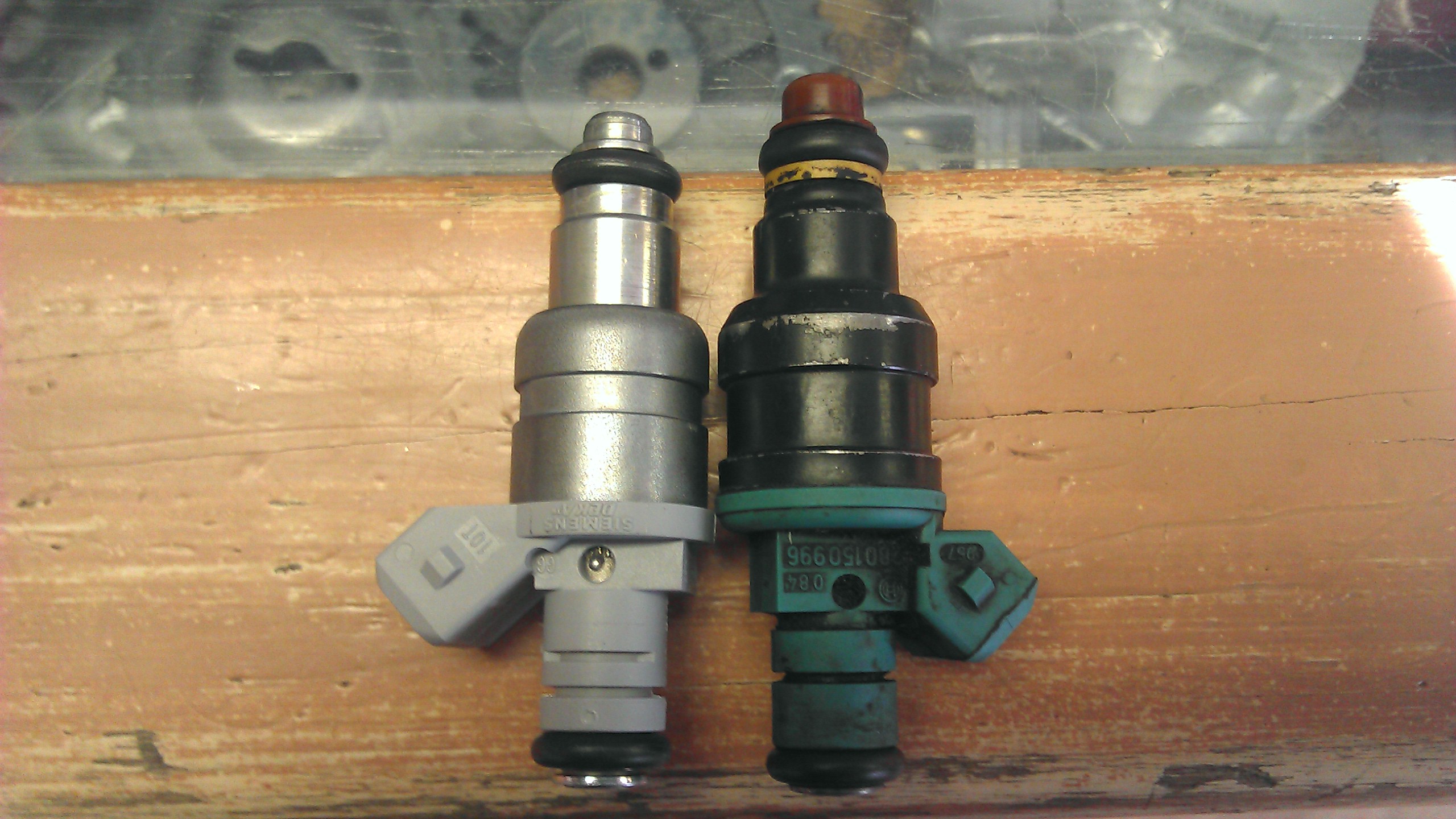

У меня стояли 0 280150 996 бирюзовые(судя по таблице бош,хотя на самих форсунках не написано),правильно ли я понял что могу поставить себе VAZ6238 сименс,хотя я помню смотрел их в магазине они немного меньше по высоте.
Вот собственно
Судя по этому отчету с размером проблем быть не должно
http://forum.auto.ru/vaz-newpart/2774025.html
С установкой не будет проблем. Просто бошевские в рампу глубже вставляются. Если уж совсем туго с серыми и бирюзовыми то можно поставить бежевые siemens 6393, на расход не повлияют.
Серые VAZ6238 есть в продаже,буду ставить их тогда
