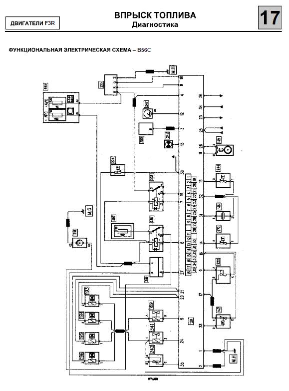

пожалуйста помогите с распиновкой разъема ЭБУ на Рено Лагуна 1995 2,0
Мозги SIEMENS S101727104 HOM7700860316
Хотя- бы:
- питание, масса...
Заранее спасибо,
Александр
Саша , если Сименс МPI, 35 выводов , то минус 1, 2 . Battery - 4. После гл реле плюс 12- 19 выв. Топл насос - 6. Форсунки 20, 21. А что с блоком не так- можно подробней..
Спасибо огромное.
С ЭБУ скорее всего все в порядке, просто после длительного стояния на мозги кроме вывода 4 нет ни одного плюса.
Стартер крутит, а машина не заводиться.
Топливный насос работает только если замкнешь контакты соответствующего реле.
Задача - завести машину и доехать до сервиса.
Теперь я знаю, куда надо подать +12 В на мозги, что бы машина завелась.
мне тут ещё схемку с обозначениями кинули.
Ваш ответ полностью подтверждает то что нарисовано в схеме.

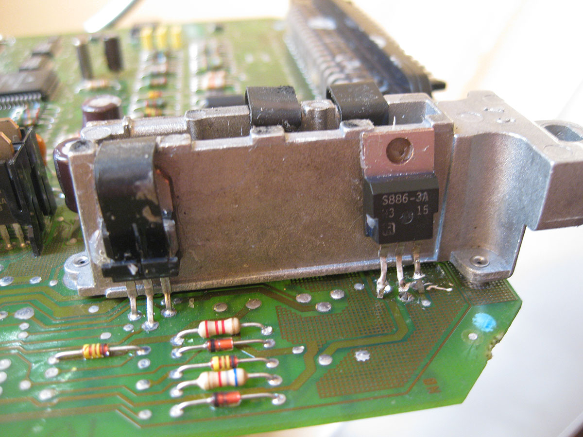

Всем привет, новую тему открывать не буду, т.к. блок этот же. Проблема - не открываются форсунки (не идет с блока питание) С выводов 20-21 прозвонился к ключу (видимо) с маркировкой S886-3A. Как ключ явно пробит. Подскажите, чем можно заменить (даташит на деталь не нашел).
Спасибо.
Изменено пользователем Garebor
Что ж... клиент пропал... но на ответ все же надеюсь.
