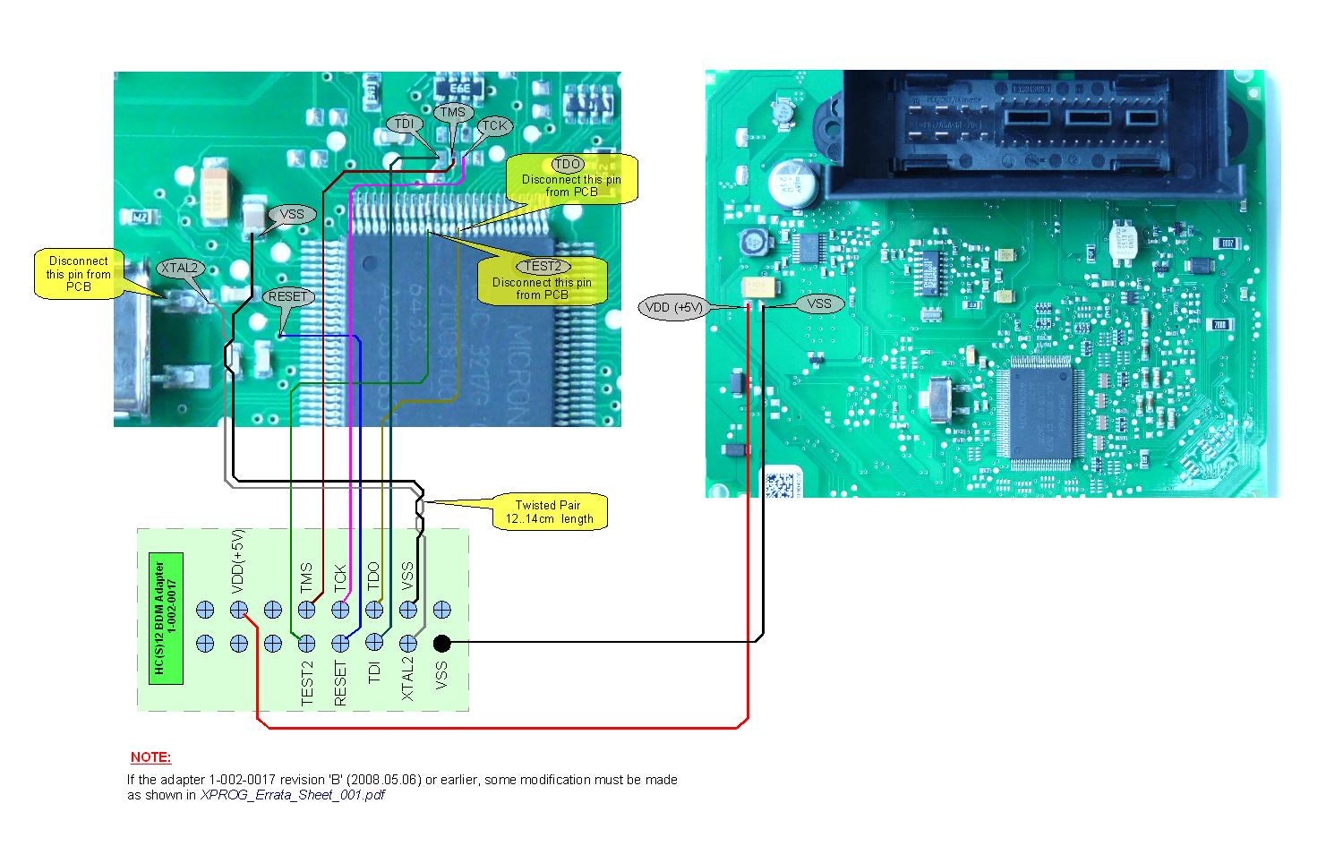

Если проц микронас3297 или3217 как на картинке, правка одной только микрухи думаю не поможет
Вот это новость.... и что ж там еще править то надо?
