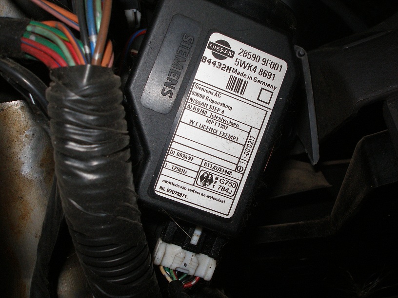

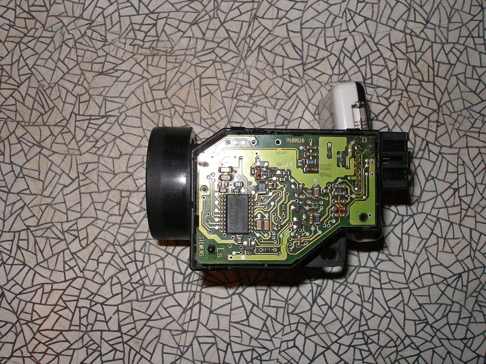

Опубликовано 5 февраля, 201214 г. Автор comment_258608 Вот может это что подскажет... Ссылка на комментарий https://www.auto-bk.ru/forum/topic/26931-terrano2-%D0%BE%D0%BF%D1%8F%D1%82%D1%8C-%D0%B7%D0%B0%D0%B1%D0%BB%D0%BE%D0%BA%D0%B8%D1%80%D0%BE%D0%B2%D0%B0%D0%BB%D1%81%D1%8F/#findComment-258608 Поделиться на другие сайты Поделиться Поделиться сообщением
Опубликовано 5 февраля, 201214 г. comment_258626 Вот может это что подскажет... Все интересное находится внутри. Ссылка на комментарий https://www.auto-bk.ru/forum/topic/26931-terrano2-%D0%BE%D0%BF%D1%8F%D1%82%D1%8C-%D0%B7%D0%B0%D0%B1%D0%BB%D0%BE%D0%BA%D0%B8%D1%80%D0%BE%D0%B2%D0%B0%D0%BB%D1%81%D1%8F/#findComment-258626 Поделиться на другие сайты Поделиться Поделиться сообщением
Опубликовано 5 февраля, 201214 г. Автор comment_258631 чтоб увидеть самое интересное надо распаять? Ссылка на комментарий https://www.auto-bk.ru/forum/topic/26931-terrano2-%D0%BE%D0%BF%D1%8F%D1%82%D1%8C-%D0%B7%D0%B0%D0%B1%D0%BB%D0%BE%D0%BA%D0%B8%D1%80%D0%BE%D0%B2%D0%B0%D0%BB%D1%81%D1%8F/#findComment-258631 Поделиться на другие сайты Поделиться Поделиться сообщением
