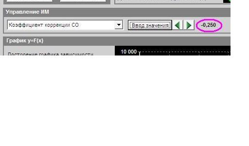

По поводу СО. Можно выложить лог с попыткой его регулировки.
Выкладываю лог-файл с регулировкой СО и несколько скринов. На 2-м и 3-м видно как при вводе коэф. 0.01 СО выставляется в -0.25. Отрицательные значения коэффициента вообще не вводятся.

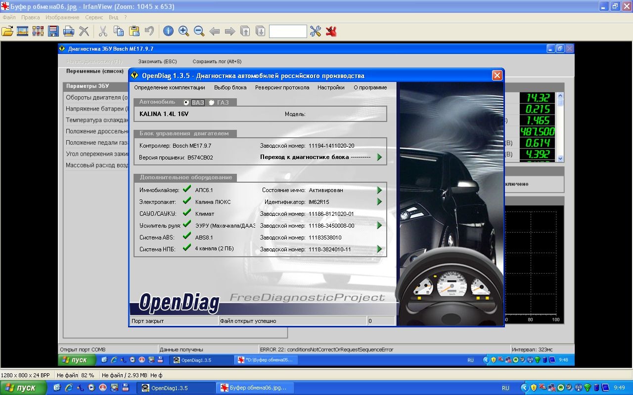

Вот и я попробовал новую версию.
Автоопределение порта и комплектации прошло замечательно.

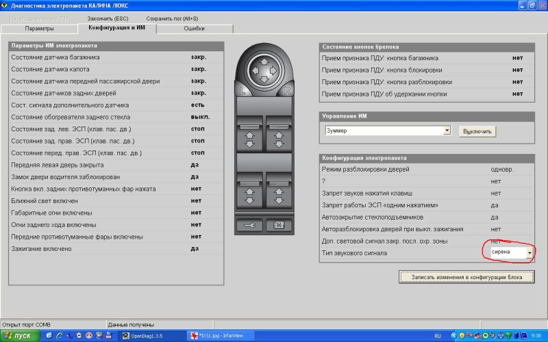

1 После стирания ошибок LIN в диагностике электропакета Калина Люкс Появилась надпись Ошибок нет, и сама ошибка тоже осталась, раньше такого не было
2 Тип звукового сигнала по прежнему указывается неверно

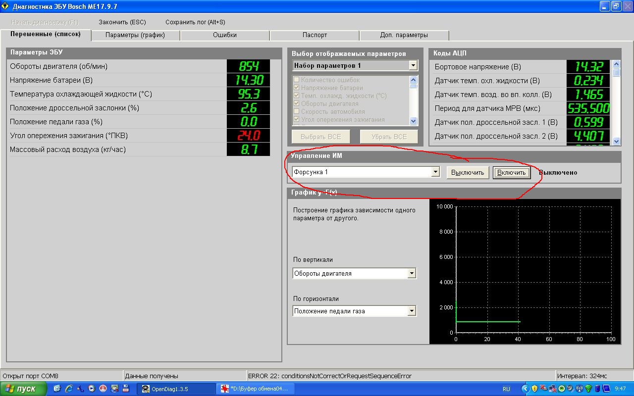

5 Управление форсунками. Если на работающем двигателе отключить форсунку, то назад не включается. Включается только при выборе другого ИМ
катушки зажигания нельзя отключить при работающем двигателе
Присоединяюсь. Я уже "намекал" автору про чудо-кнопочку " Вернуть управление".:ThanxSmiley:

По поводу ИМ ЭБУ. Логика работы с форсунками следующая - на самом деле они отключаются на несколько секунд. Далее блок включает их сам. Катушки зажигания во время работы двигателя и не должны вроде как отключаться (по крайней мере у 7.9.7) Эбу не дает такой возможности.
Если управления ИМ механизмами нет в течение некоторого времени блок сам выходит из режима управления. Состояние исполнительных механизмов мониторится программой не постоянно (сделано в целях уменьшения времени обновления параметров, если их мониторить постоянно, то время обновления увеличится в 2 раза). Обновление сотояния ИМ происходит при выборе-смене ИМ, либо при нажатии на кнопки управления.

так в том то и дело, что при нажатии кнопки управления включить форсунку, она не включается
