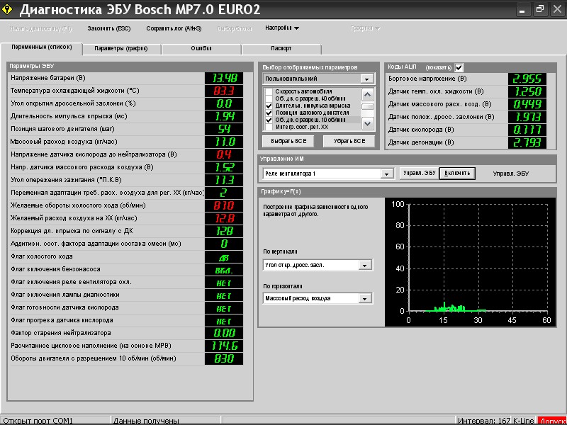

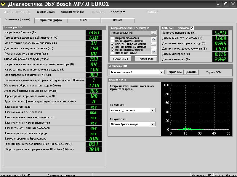

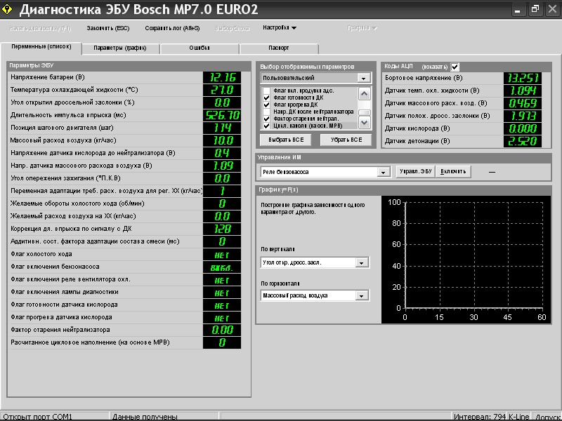

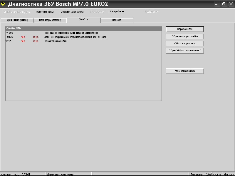

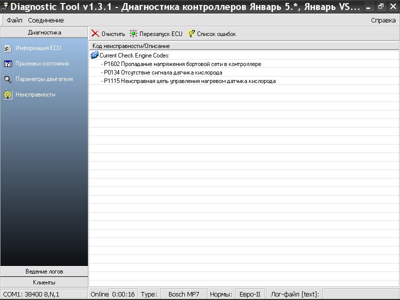

OpenDiagFree 1.3.8.
плюсы : графики действительно работают более стабильно
минусы : все также не распознаёт ошибку " неисправен подогреватель дк" - пишет неизвестная ошибка.
в опции "переменные(список)" - коды АЦП - бортовое напряжение(в) - 15.444 -при прогреве двигателя оно уменьшается
в этой же опции, при открывании дроссельной заслонки, меняется показатель не дпдз,а дмрв.
на блоке бош мп 7.0. добавляю скрины Image 1.jpgImage 5.jpgImage 12.jpgImage 9.jpgImage 15.jpg
