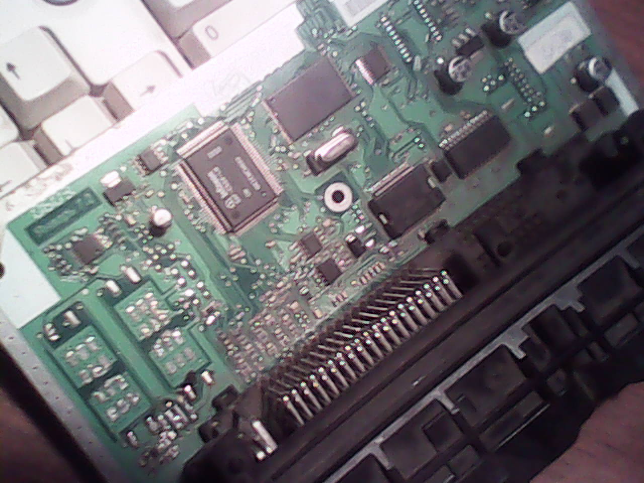

Здравствуйте господа чип-тюнеры, у меня вот такая проблема, после перепрошивки блок не выходит на связь. Резистор перепаевал , шил мотор-мастером. Кто с этим сталкивался подскажите пожалуйста что нужно сделать зарание благодарен.

А блок вообщее Я7.2................? А может М7.3 а мы тут голову ломаем. Сделай пожалуйста фото шильдика(это такая наклейка на ЭБУ) и фото в студию и тогда тебе смогут конкретно помочь

Доброго времени суток извиняюсь что в вмешиваюсь можно ли определить с ка кои это машины блок фото сотика не очень или подскажите как определяют?
Похоже на Январь 7.2 только ключи кто то сдул.
С спасибо что откликнулся если не трудно объясни какую роль играют ключи
Ключи (транзисторы) управления катушкой зажигания .
Плата универсальная может использоваться и под 8 клапанов и под индивидуальные 4 катушки (16 клапанов).
Так как их нет нельзя определить под какую модификацию данный блок.
Вот что он видает в праге , АВТЕЛ73 КЛЮЧИКИ НЕ ПОДОЙДУТ ИЛИ НУЖНЫ СВАЙ

Это блок от калины. Ключи подойдут . Ставить как на фото.
Посмотрите пожалуйста вот одна тоже без ключей к ней они подойдут ключи 73?

Видимо не смогли уже востановить блоки и ключи срезали с платы.
Но блок перешептывается и проги его видят
