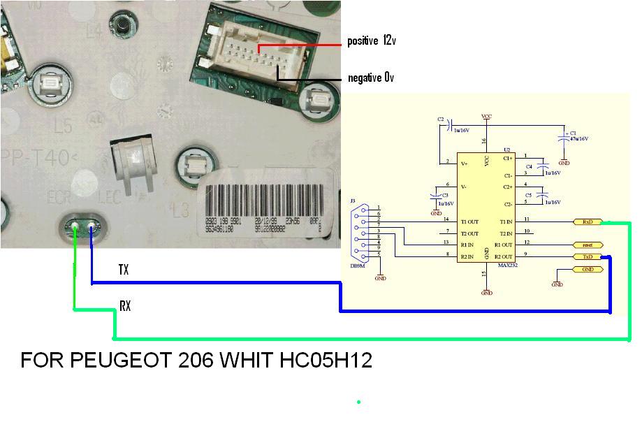

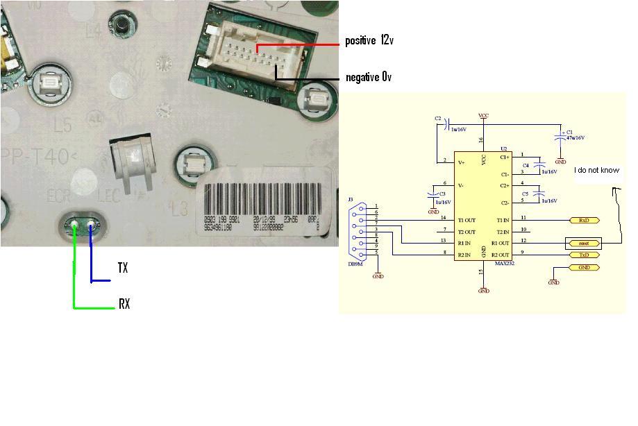

i have chevrolet spark dash with 68hc05h12 52pin pllc can i do it with licznik using peuegot soft via rx tx whot do you think
пробовал делать peuegot 206 с 68hc05h12 через rx tx . пробег читает , дамп пишет. а вот менять не дает.
ни еепром ни км . при вводе нового км показывает что запись проходит.
но читешь- тот же пробег
Licznik USB hardware SCHEMATIC for peuegot 206 с 68hc05h12 is not work,
please hellp me
Thanks
C2 + on 2pin max232 & - on ground

Hello, thank you, but do you have other pics for dash connectors??
No, others are not present. :post-1:
