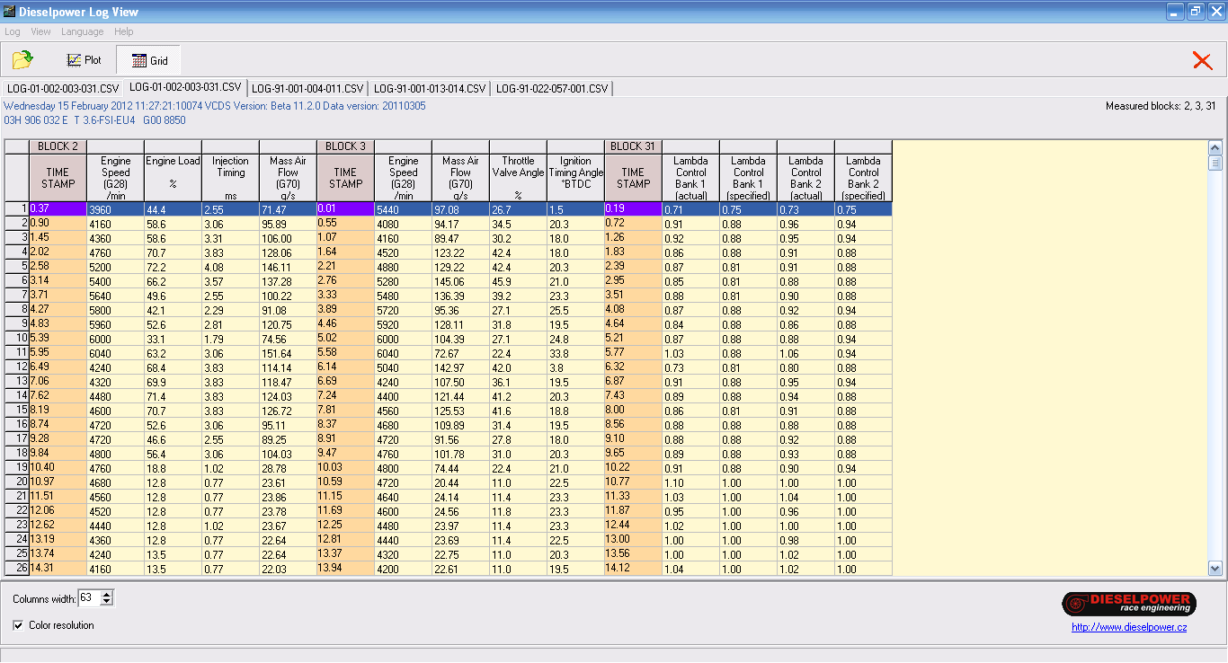

Купил в кетае за 30 баксов на английском.Работает неплохо.Бывает, по свежим машинам не поддерживает кодирование, но я любитель, мне этого достаточно. Одним этим шнурком прочитано с полсотни разных машин.Ну не только типа ошибочки потереть, но и измерения и логи отснять для анализа. Вот вчера Туарег Фсай на предмет прожорливости чуть потестил Дроссель прикрывает сильно(ЕСП отключена) и коррекция УОЗ великовата я считаю.п.с. Тапка была в полу, конечно на 3 скорости.
