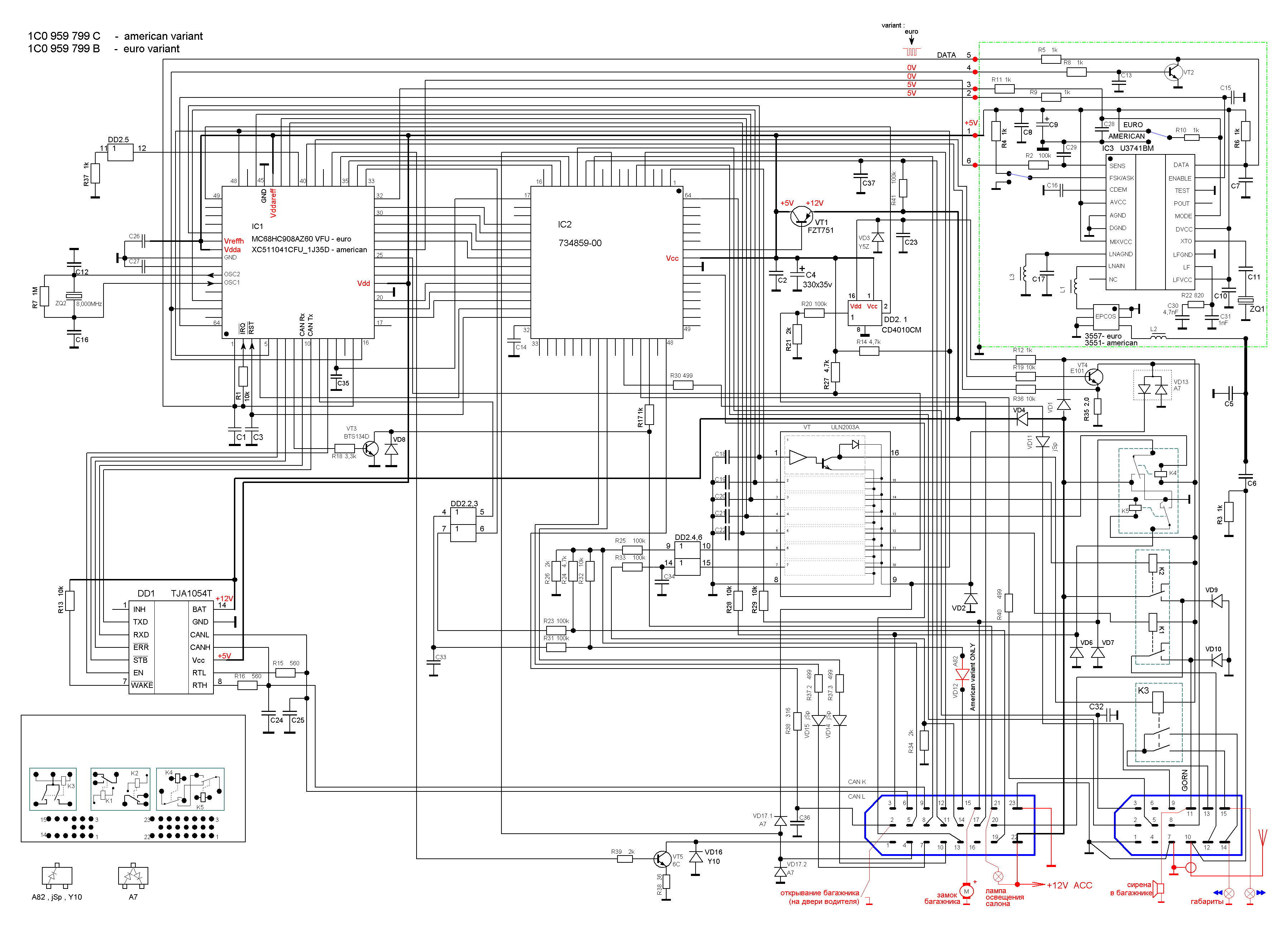

У него начал самопроизвольно открыватся центральный.И окна опускает.Ошибка была одна:01389-27-00.Выключатель багажника-F124-,неверный сигнал.Проводка отпадаает-везде и все у него красиво,чисто и сухо. Есть еще проблема с замком водительской двери.Но модуль двери отключил-то самое.Время от времени срабатывает на открывание.Есть одно интересное место-группа 010,состояние Ф124.Сигнал открытия чаще принимается как недостоверно.Изредка команда фиксируется.Управляется там минусом.Пробовали на ножке самого блока.При том и открыватся не всегда оттуда открывается.Мысль напрашивается на модуль.Схэму нигде неоткопал.Блок тоже чистый и сухой.Может сталкивались с подобной проблемой?

Около блока все красиво.Термоусадка там прозрачная и харошо видно состояние соединения.Ненравится то что,когда я подаю минус прямо на ножку блока,он команду принимает как недостоверную.
не это искал?
Спасибо большое.Как раз.У меня 1J0 959 799 AH.
Кое какие новости есть.В варианте 2001 года на открывание применено сопротивление.Это ответ на вопрос про ошибку.Остальное остается разгадывать.

Славик где взял схемку
Я такой счастливый небыл-поиск в нет недал результат.А здесь написал тоже ненадеясь на успех.И вот-резултат просто радует.Только сейчас надо еще помучится.Пока копался нарыл это,кому интересно-почитайте: http://vwts.ru/forum/pda/index.php/t167599.html
