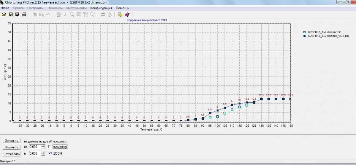

ну в общем решил опробовать прошивку от МАстер Мотор для классики I226FM10_E-2 dinamic    КУпил с оф.сайта и пока были морозы просто сравнил их в СТР  Зажигание/ мощностной режим и  она очень похожа на детонирующую 226DO10
НУ и сегодня опробовал, мои опасения подтвердились, так же к 4 тыщам начинает тарабанить, не так сильно, но слышно
По моему получается все таки для стока I226FX12лучше нету!!!  кому интересно могу скинуть прошивку
Изменено пользователем nakas
ВОт собственно  коммерческая прошивка МАстер мотор  I226FM10_E-2 dinamic, в первозданном виде, кто разбирается гляньте, почему гремит на 4тыщ.

Здравствуйте! получил прошивку Е2 динамик. СЕгодня было врема опробовал.  на 4тыщ оборотах, отчетливо слышно детон. Как быть в данной ситуации? Автомобиль 2010г 1,6 8кл пробег 24тыщ. ЭБУ Январь 7,2 (21067-1411020-11) Вместо катализатора проставка, ДК бош 537. Бензин 92
В ответ я получил вот что  - "А ничего что ката нету, а прошивка Е-2?"
Я пишу опять в ответ! -  "Так на что катализатор может влиять если он стоит после первого ДК этож классика!" и тем более я ведь указал, что он у меня вовсе отсутствует!
и на это я опять получил ответ, на который вы дали ссылку
"Зачем прогревать кат и остужать его если его нету? Бензин же не лишний, классика его жрет поэтому как сивый мерин.
Вообще-то вы первый кто услышал детон на этой прошивке за последние лет восемь. Если бы так было на форуме стоял бы крик сплошной. Это я к тому что - вывод? Проблема у вас где-то, либо бензин ослиный, либо камеры сгорания закоксованы, либо еще что-то... "
Вот еще прошивка, когда-то подрезал УОЗ под ослиную мочу.
Ну прислал он мне еще одну прошивку,  угол чутка сдвинут.  Но так же звенит.
больше ни каких ответов я не получил

Для этого нужен осциллограф ! Ещё нужно проверить датчик температуры охлаждающей жидкости на адекватность  его показаний ! сталкивался на Приоре с такой проблемой разница в показаниях составила 8 градусов !
Лично у меня нет никакой детонации, прошивки ставил и DO10 и от ммк е2 динамик. Уоз у них практически одинаковый, что на эконом, что на мощъностном режиме. И в отличии от сток прошивки на оборот углы занижены.
скрин покажите, где занижены от стока .
