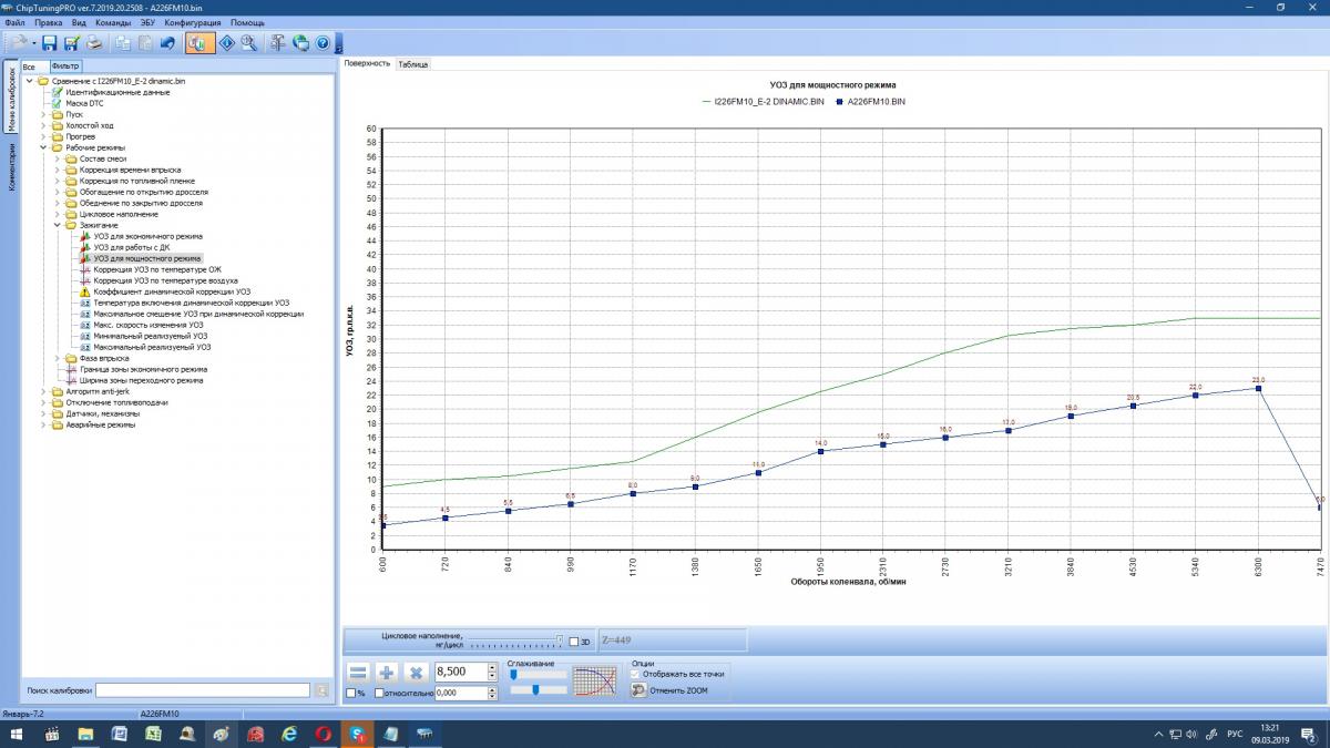

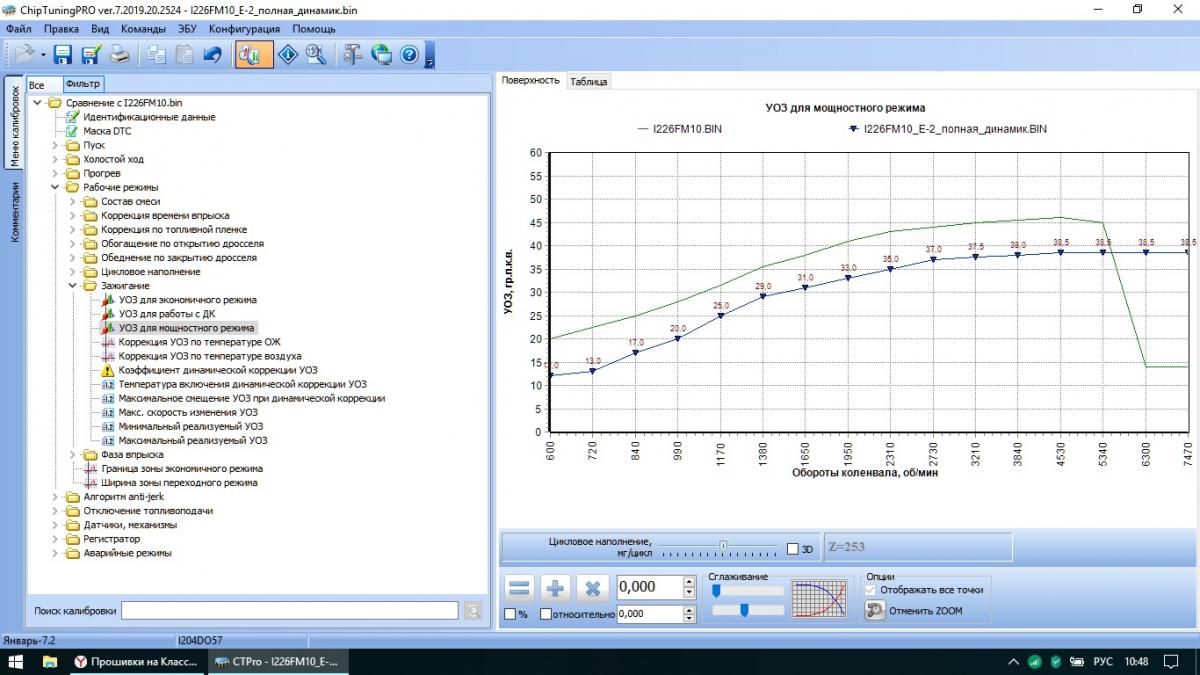

Да нету там детонации - вот отличие от стока.
скрин не дает правильного  понимания об углах ,о коррекции забыли -  в стоке убавьте на 6 гр  и скрин новый выложите .
 речь шла о другой прошивке - ваша - " какая то . полная " это не  та  на которой при 4000 об детон обнаруживался у тс .
 выложите свою  для полного понимания .
 вот что я вижу ! :emot180:
