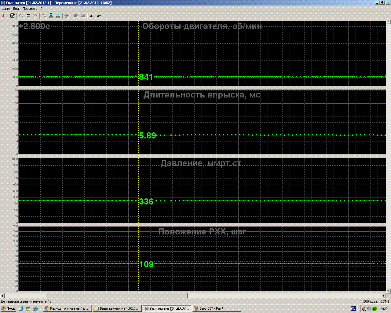

Бъюс над одной машинкой с такой вот проблемкой: Газелька с двигателем УМЗ 4216. блок Микас 10.3 M114151GB293039 заводское ГБО OMVL, расход газа около 25-28 литров.
По диагностике виден только один косячок - на ХХ 820об. время впрыска ~ 6 мсек, разряжение в коллекторе ~ 330, в норме должно быть 4,5 мсек и 250-270 (проверил 4 машинки). Показания снимал при работе на бензине, на газу тоже самое.
ДАД в порядке - показания АЦП ДАД в норме, проверял механическим датчиком.

Прошивку залил - M114_151vn293064, углы под газ, выкл оба ДК и абсорбер (переделывал сам, но с оглядкой на sms-прошивку).
Вот скрины с проблемной машинки и с нормальной - обе на ХХ, на бензине, прогретые. Показания снимал в одно время.

Там оба скрина по бензу с разных машинок, где время впрыска большое - это моя головная боль, а где меньше время впрыска - на той расход 20 л.км. газа(т.е. нормальный расход).
здесь и копать.он по даду переливает.А так к официалам,ключи на капот и пускай е.. делают.Хоть на завод отправляют.
В том то и беда что не могу понять из-за чего такое низкое разряжение в коллекторе - подсоса воздужа нету.
