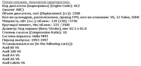

Опубликовано 17 февраля, 201214 г. comment_264162 Вот хочется написать про осцик, так ведь нет у тебя его... Что за двигатель ACZ? Год какой? Пришли хоть ВИН, что-ли.... Опять будут поиски чёрной кошки! Изменено 17 февраля, 201214 г. пользователем macik001 Ссылка на комментарий https://www.auto-bk.ru/forum/topic/27883-audi-%D0%B06-1995-v6-26l-%D0%BC%D0%BA%D0%BF%D0%BF-%D0%B4%D0%B2%D0%B8%D0%B3%D0%B0%D1%82%D0%B5%D0%BB%D1%8C-acz-abc/#findComment-264162 Поделиться на другие сайты Поделиться Поделиться сообщением
Опубликовано 17 февраля, 201214 г. Автор comment_264165 Да, действительно нет его у меня . Специально поменял, ради интереса, распредвал и коммутатор, и даже коленвал, только б\у ставил, ну что - бы наверняка, и метки проверил грм - все по меткам. Не цитируй, если пишешь сразу за постом, на который отвечаешь. Изменено 17 февраля, 201214 г. пользователем macik001 Ссылка на комментарий https://www.auto-bk.ru/forum/topic/27883-audi-%D0%B06-1995-v6-26l-%D0%BC%D0%BA%D0%BF%D0%BF-%D0%B4%D0%B2%D0%B8%D0%B3%D0%B0%D1%82%D0%B5%D0%BB%D1%8C-acz-abc/#findComment-264165 Поделиться на другие сайты Поделиться Поделиться сообщением
Опубликовано 17 февраля, 201214 г. Автор comment_264180 ауди а6 .v6 .2.6л. 1995год Модель двигателя ACZ . двигатель№ 011430 Изменено 17 февраля, 201214 г. пользователем macik001 Ссылка на комментарий https://www.auto-bk.ru/forum/topic/27883-audi-%D0%B06-1995-v6-26l-%D0%BC%D0%BA%D0%BF%D0%BF-%D0%B4%D0%B2%D0%B8%D0%B3%D0%B0%D1%82%D0%B5%D0%BB%D1%8C-acz-abc/#findComment-264180 Поделиться на другие сайты Поделиться Поделиться сообщением

Опубликовано 17 февраля, 201214 г. comment_264195 За без малого 12 лет с авто не разу не встречал кода ДВС ACZ, но не суть... Меняй ещё и датчик начала отсчёта. Да проверить его хоть на сопротивление стоит. Мож ты его и поменял? Тогда меняй оставшийся...): Ссылка на комментарий https://www.auto-bk.ru/forum/topic/27883-audi-%D0%B06-1995-v6-26l-%D0%BC%D0%BA%D0%BF%D0%BF-%D0%B4%D0%B2%D0%B8%D0%B3%D0%B0%D1%82%D0%B5%D0%BB%D1%8C-acz-abc/#findComment-264195 Поделиться на другие сайты Поделиться Поделиться сообщением
