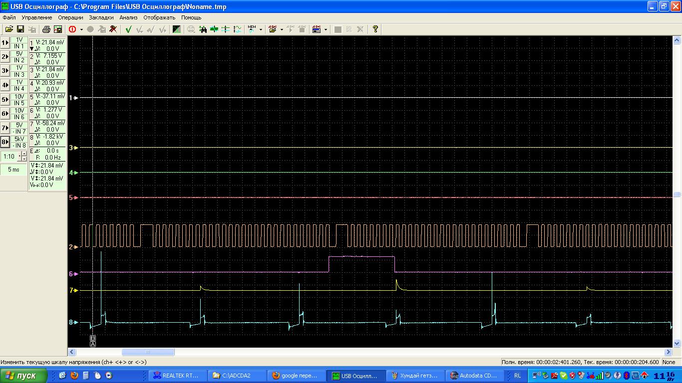

я снял графики, посмотрите, что скажете, вроде как очень позднее зажигание, из-за чего это может быть? как выглядят и устроены считки ну и любые мысли приветствуются,

обычно на графике, где давление в цилиндое, зубчик от искры на пол-клеточки раньше ВМТ, а тут от на две клетки позже (одна клетка примерно 16 градусов), и по слуху мотор работает как с очень поздним зажиганием.

Вкл вкладку на осцилографе ignition taming так виднее будет где зажигание.

Машину пока отпустил, поэтому УОЗ точно смерить не могу, но и так видно что он не с опережением, а с хорошим опозданием, конструкцию считки не знаю, поэтому не могу представить из-за чего такое может быть.

судя по осцилограмме грм не на месте.

Манометр нужен, если нет осцила с датчиком давления. А у тебя всё есть. Смотри давление на такте выпуска.
В принципе да, участок от E до I это как раз когда цилиндр сообщается с выхлопом, график не приподнят, а интересно у кого-нибудь есть такой график с забитым катализатором, как он будет выглядеть?
на графике видно как импульсы с катушки зажигания имеют разную амплитуду-в итоге слабая искра .
Так одна на сжатии, другая в холостую, на графике по зажиганию в режиме DIS все нормально.
Разобрали ГРМ, звездочка коленвала относительно коленвала полтора зуба туда-сюда болтается, шпонки там нету, на коленвалу два спила, слегка подработались, и сама шестерня изнутри сьелась.
