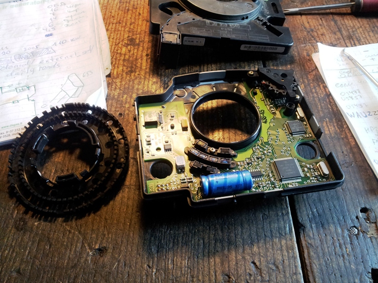

G-85 у тебя какой ? Просто шлейф или с набором микросхем..
Ну и как решилась проблема????????
пока не решилась , ищем датчик .
внутри куча микрух с процем
Изменено пользователем Avtosantehnik

всем спасибо . наконец то поменяли датчик . и все привязалось. так что еще не факт что в параметрах все видно , а датчик может быть гавно .
