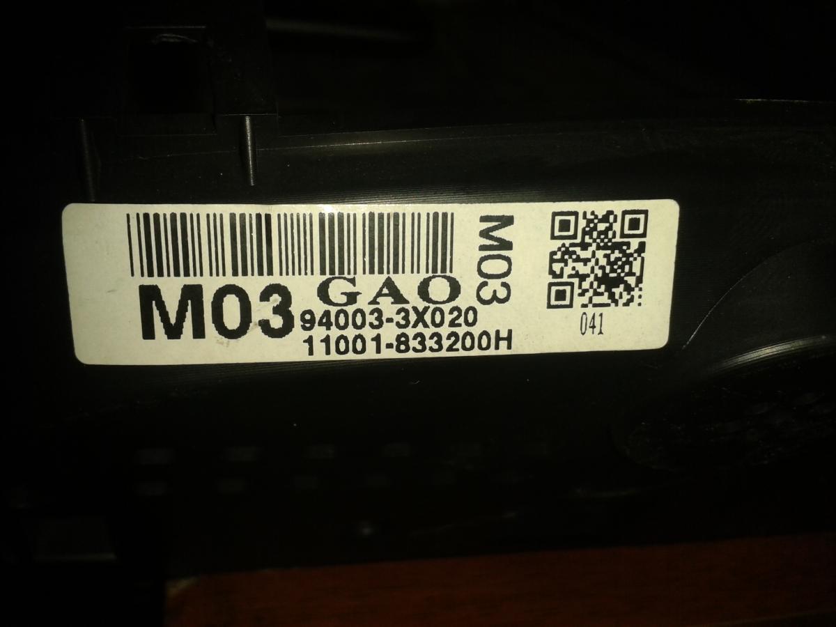

Очень странный дамп, похоже его как 8 битный записали, искать новый дамп по номеру приборки.
А в остальном приборка нормально работает?, номер панели в студию
вот номер приборки, если это он
да, приборка работает, и километраж мотает и суточный.
Изменено пользователем pribambas71
Номер панели 11705-12890 11112-
и еще -К0521 N0113
1243 0370

вот номер приборки
На CarDamp есть дамп с твоей панели номер файла 18444.
Скинуть как 16 битный?
Так сразу и надобыло читать как 16 бит.
дамп 16 битный
991614-16.rar
дамп 16 битный
Стандартный Denco алгоритм....
