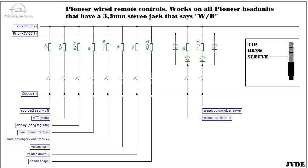

Подскажите пожалуйста как осуществить управление магнитолой Pioneer кнопками на руле Opel Omega 1998г.? в магнитоле есть вход 3.5 для управления.
Для Pioneer полно интерфейсов,на крайняк можно проводной джойстик распаять под резистивную линейку ваших кнопок

адаптер дороговат... а примерная схема есть того что вы предложили на крайняк?

Какая там к черту схема?
6 резисторов и все.

а какое сопротивление резисторов ?
бери переменный резистор,и назначай любые режимы на свои кнопки.

с резисторами понятно, а вот подключить это всё как ? схема примерная или фото есть ? Вот например этот штекер 3.5 в нём три выхода. Как этот штекер к кнопкам подключить через подобранные резисторы ?url.jpg
Примерно вот так,"+" "-" "сигнал" Если с плюсом и минусом понятно,сигнал будет выходом с твоего самодельного делителя на резисторах

вот схема для сони, для пионера будет что-нибудь подобное

вот: http://www.almera-classic.ru/forum/index.php?topic=10367.0

Ура! схемы !))) :AllSmail (6): большое спасибо! Тема закрыта
это самый простой вариант. можно сделать на контроллере, плюс цифровой переменный резистор. тогда можно реализовать по несколько функций на одну кнопку. простое нажание, длинное нажание, даблклик.
в принципе, так реализуется переходник от любой машины к любой магнитоле. либо через проводной интерфейс к штатному разъему магнитолы, либо через ИК, вместо пульта.
но это уже довольно сложная разработка, это вам не резисторы перепаять ;) на форумах шевроле/опеле-водов темы по переделке кнопок на руле есть.
uncle_sem, так он читать и искать не хочет, всё готовое и сразу. Эту схему которую он спрашивал я выкладывал на форуме пол года назад.

И по теме - схема родного пульта pioneer
