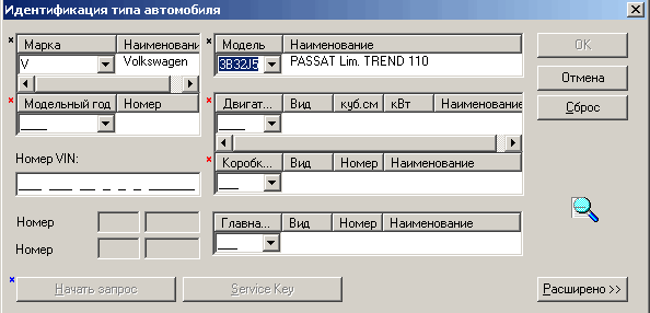

А вот поругать - поругаю))): За " Пассат "heresmile.gif
За " Пассат "
А че инфа вполне полная 3B32J5 2003г(тут и двигло и коробка ) достаточно вбить в Эльзу :heresmile:
Ох и masterok !!! В Эльзу вставить!!! А если нет её, куда встромлять?
